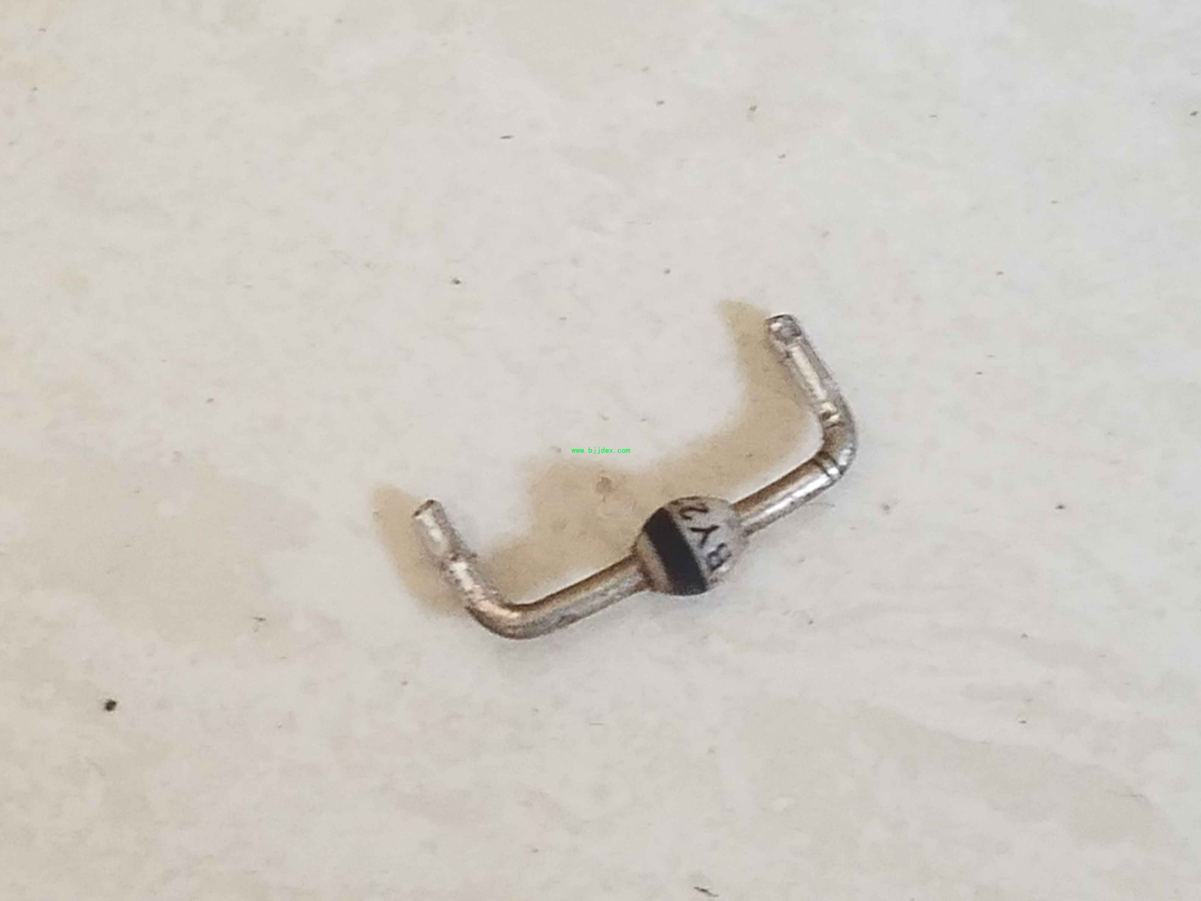

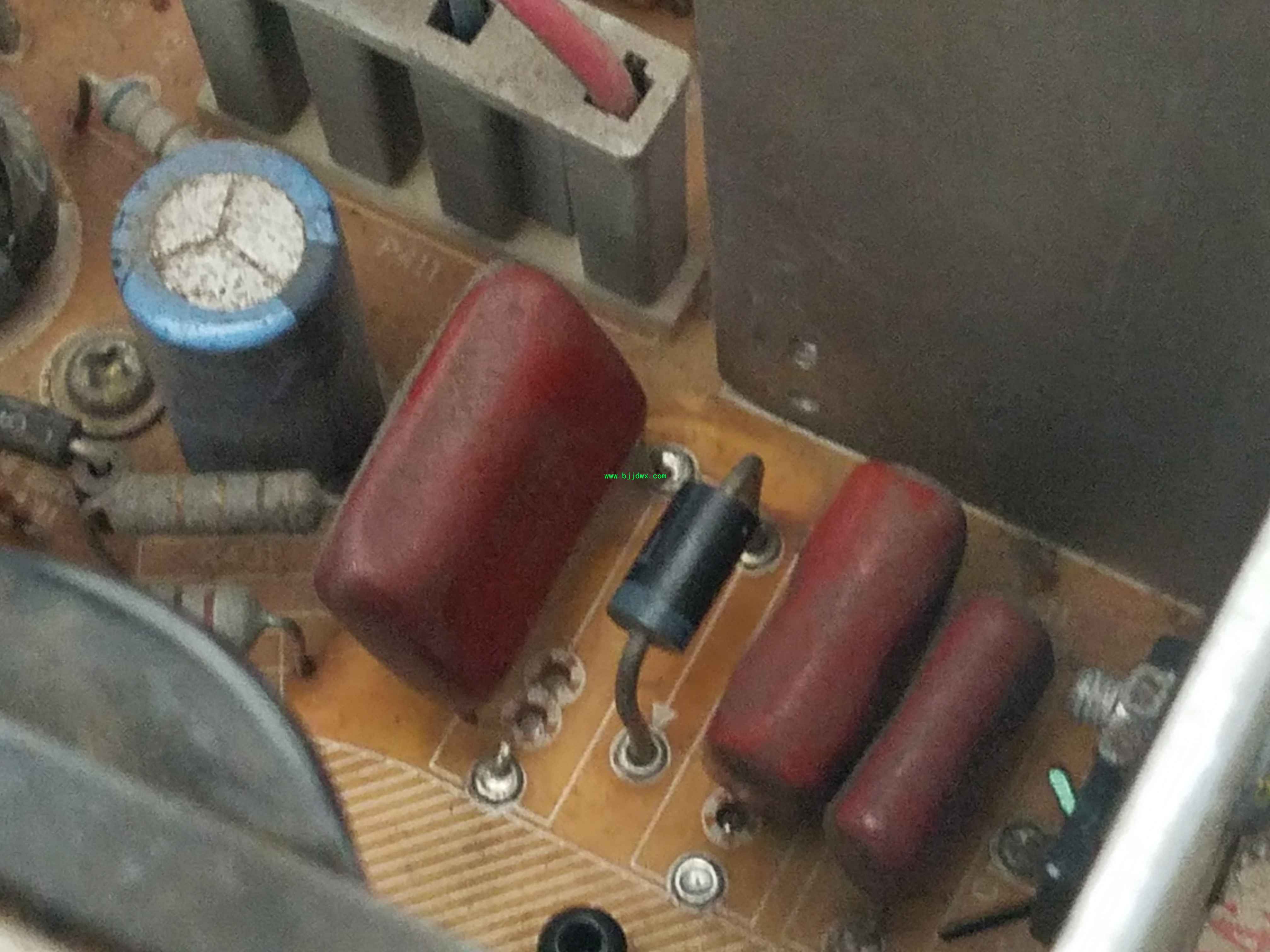

       因去南方打工好久没修理电器,今年不去外地了,前几天亲戚家的一台老古董说是不能正常使用了,就上门去维修。开机后能听到轻微的间断的吱吱叫声,测量主电源在二三十伏波动,明显行电路有问题。测量行管已击穿,换了一支原型号的,还是老样子。断开行电源带假负载,测量主电源135伏,用胜利VC920频率档测量行管基极,能测到15625赫兹,说明行振荡也没问题。怀疑高压包短路,可是因使用 已久,上面的标签早已不知踪影。因高压包外观良好,就又把行输出电路的相关元件测了一遍,发现了问题,枕校二极管上管已短路,到家里废旧的板子上拆了一支装上,开机已正常。
