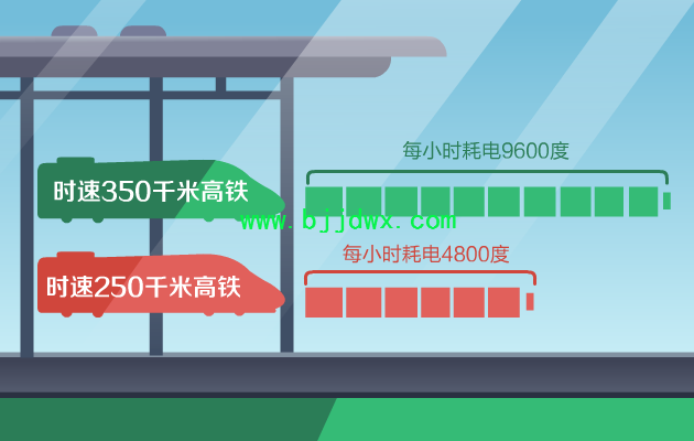

据相关资料,时速350千米的高铁每小时耗电9600度、时速250千米的高铁每小时耗电4800度。一趟时速250千米的高铁从北京到南京要花费4小时、耗费近2万度电!可以供某“一晚低至一度电”的空调开上55年了!
d38fd33f0e8bec363d085152ea2ac046.png 于是就有人问:这么大的耗电量,高铁从哪里获取电?如果高铁停电,该怎么办?

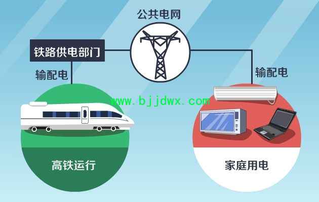

1高铁的电从哪里来?当然啦!这么多电肯定是从大电网中输送来的,无论是高铁供电,或是普通居民供电,一律都是电由公共电网提供。而高铁是供电公司的一类独特客户;普通居民供电也是经过供电公司进行输电与配电。

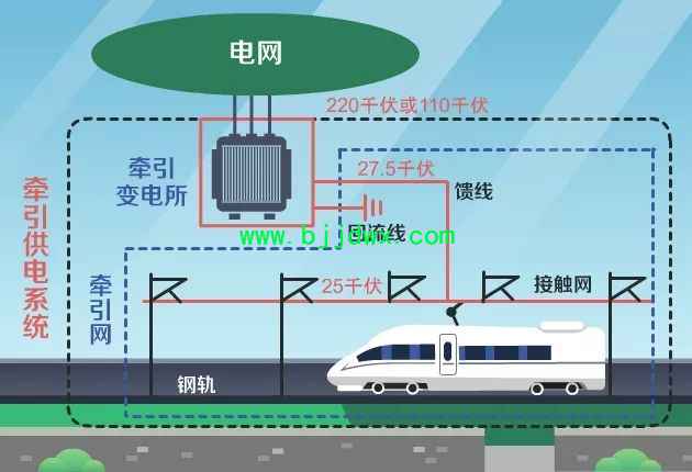

以下这张图很好的解释了输电的过程,有助于理解,相对高铁,电厂发电后经过输电线路运到牵引变电站(这里是铁路资产哦,由铁路相关部门运行的),之后经过接触网把电送给铁路。
动车组牵引供电系统通常包含了牵引变电所(站)、接触网、回流回路。(下图看图有专业解释,比较直观↓)
2高铁用的电是一样的电?
究竟有什么不同呢?第一表现在电压上。高铁用的电压是电网供电序列中找不到的。其次,电网里的交流电是三相的,而高铁用的电是单相的。
在我国电气化铁路中,运用的就是工频(50赫兹)25(27.5)千伏单相交流电~这种单相、25(27.5)千伏的交流电经过牵引变电所将电网输的电转变来的~
