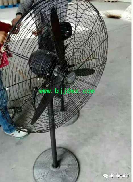

   随着气温的升高,车间内的温度已经很高,一部分岗位已经用上了电风扇,这天,接到车间报修电话,车间内一台工业风扇不转。我到现场一看,是一台用了多年的单相工业风扇,通电后电机不转,细听有轻微的嗡嗡声我打开风扇罩用螺丝刀(改锥)试着轻轻拨动风叶,结果风叶一动不动(一二三档,每个档位都一样)我使用很大的外力,情况依旧。断电后用手却可以灵活转动。我拆掉电机外罩,仔细检查了电机绕组无短路、断路,电容器也正常。既然电方面没有问题,那就是机械方面的问题,那么为什么通电后却转不动呢?diangon.com版权所有,我照例拆开了电机,发现两个轴承已缺油间隙已很大,但转动无卡滞感。靠近风叶端一侧电机轴颈已磨损,后找来一台废旧风扇拆下一根旧电机轴换上,同时更换二套新轴承,风扇运转正常。相信同行们在维修单相异步电动机时也会遇到上述故障,那么是什么原因造成上述故障现象呢?
      原来此类故障是单相异步电动机的一种典型故障。1故障现象   不通电时电动机的转子可以灵活转动,通电后,不仅不能启动,转子反而被定子“吸牢”,用手转不动,即使加很大的外力,转子也不动。2故障产生原因  定子、转子气隙不均匀所致,气隙小的地方磁感应强度强,气隙大的地方,磁感应强度弱,转子在转动过程中,因气隙不均匀,而受力不均匀,将要产生振动,气隙严重不均时,电机一通电,转子立即被磁场力大的间隙小处吸住而不能转动。3故障处理   ①轴承磨损,使气隙不均匀,更换轴承。②转轴磨损转子偏心应更换转子。③端盖磨损或不同心更换端盖。
     一般单方面的轴承磨损或轴磨损,虽然气隙不均匀,但不致于发生单边磁拉力故障。以上就是本人在单相异步电动机维修方面的一点经验总结,望广大同行共同讨论提高。

拆卸麻烦,基本上都换电机,要么弃修。

对,虽然是复制的文章,这个现象确实很常见,一般都是更换轴承解决
