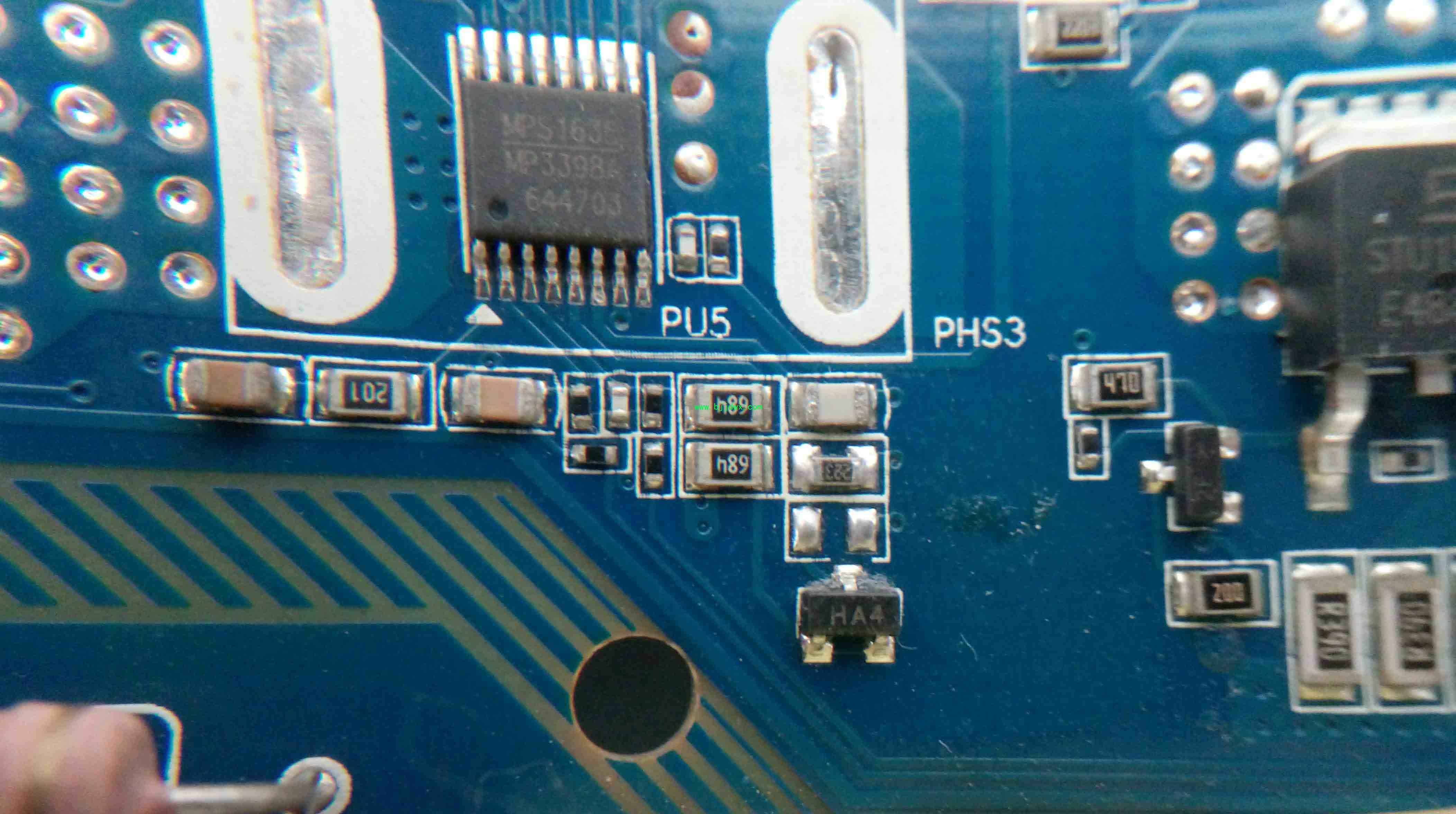

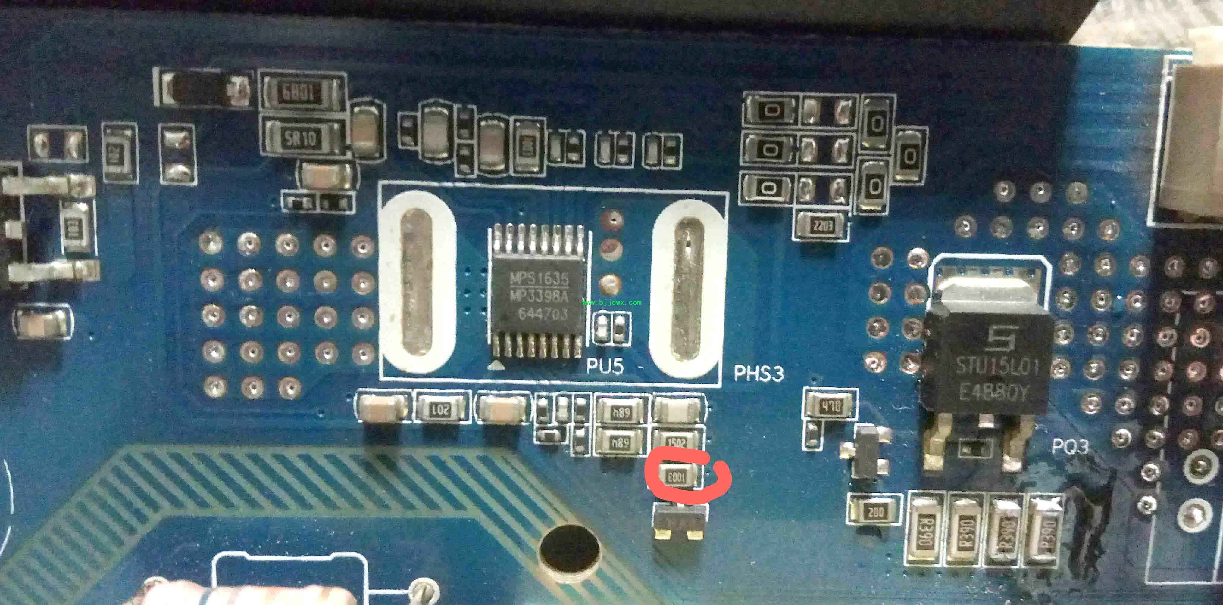

直接去掉一个100K,用电阻15K 电流250毫安  全部去掉换成22K,电流160毫安

100k开掉就行
