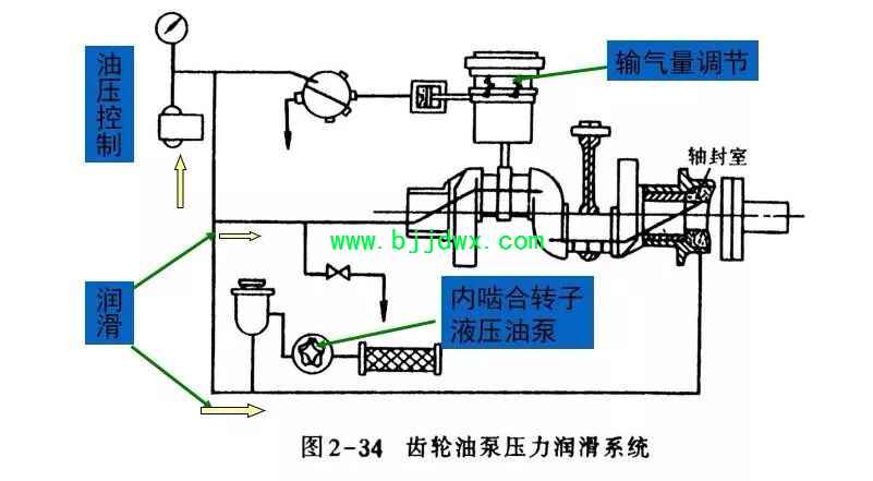

2、压力润滑
工作原理
采用专门油泵,以一定压力将润滑油输送至运动机构各摩擦表面,并可对润滑油进行滤清和冷却处理。
特点
需设油泵,润滑系统设备复杂。
可保证充足供油量,对摩擦表面润滑良好。
可实现润滑油的冷却和滤清,工作可靠。
广泛用于大中型及全封闭压缩机中。

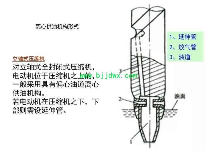

实现方式
卧轴式压缩机
对于卧轴式半封闭式压缩机,利用在曲轴的非功率输入端设置甩油转盘和集油杯,然后利用油道在离心力作用下供油。
压力润滑系统要求
  • 吸排油压力差要求:
      无能量调节:(0.6~1.5)×105Pa
      有能量调节:(1.5~3.0)×105Pa

  • 油冷却器:曲轴箱油温一般为70~80℃,防止油温过高,要求强制冷却。
  • 油加热器:防止油温过低从而造成开机时发生“奔油”现象,故先将油预热到40~50℃再开机。
  • 油过滤器:滤去油中的杂质,保持输油管畅通,分油粗滤器和精滤器两种。
  • 油三通阀:便于润滑油注入、排放和更换。
  • 油压调节阀:调节润滑系统油压,保证系统动力。
