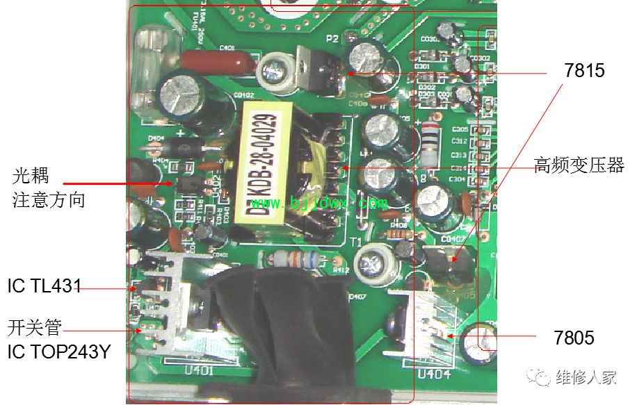

格力变频电路原理及元器件识别。

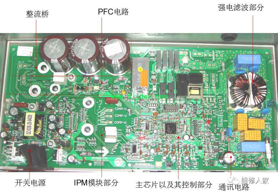

一、基本介绍
双面板;单板尺寸:350x160mm±0.2
丝印为白字,单面板丝印为黑字
双面板两面都有印制导线,有过孔,基本无跳线。
生产的主板编码为301380771    型号:W8093L

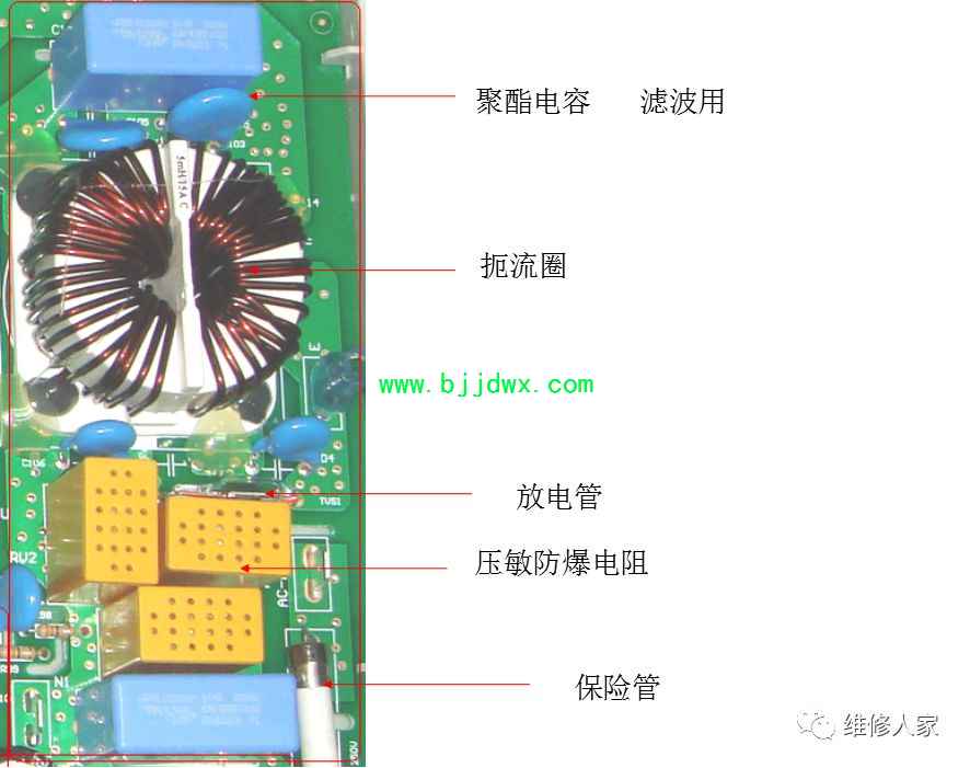

1、强电滤波电路....................

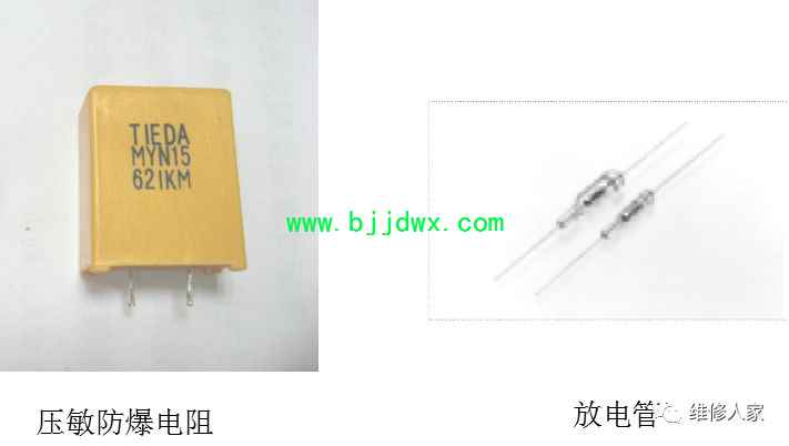

2、浪涌器件........................
因为雷击或电网中其它高频用电设备的影响,                                  浪涌
电网中时常回出现短暂的较高电压的干扰。
当瞬间高压引入设备时,压敏电阻会迅速导通,通过放电管,将干扰放至地线。保证后面电路不被高压击坏。

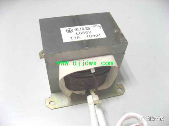

3、扼流圈..........................
4、电抗器..............................
火线AC-L2进,火线AC-L3出,滤波 抗干扰。
二、基本电路

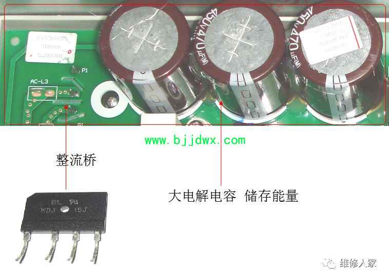

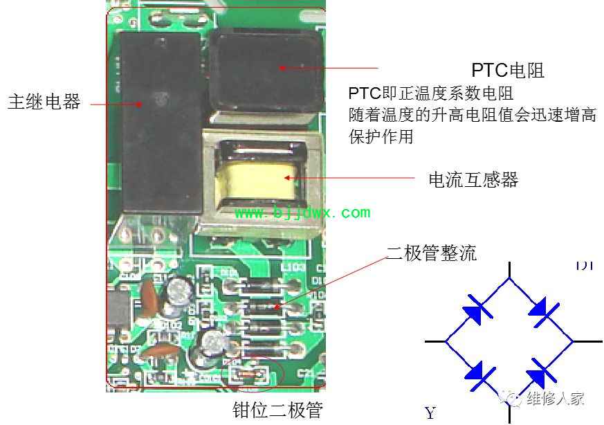

1、PTC及整流电路
整流桥缺角为正端,中间两脚为AC输入端,另一脚为负端,整流后输出母线电压约为310V 直流电。
2、PFC电路........................
PFC是指功率因数校正。功率因数是指有功功率占视在功率的比例,功率因数越高代表有功功率越高。

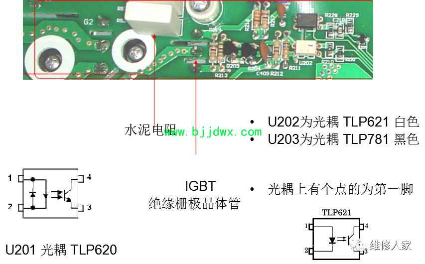

无源 有源 部分开关
IGBT 是BJT双极性三极管和MOS管组成的复合型
全控电压驱动式电力电子器件
3、开关电源..........................

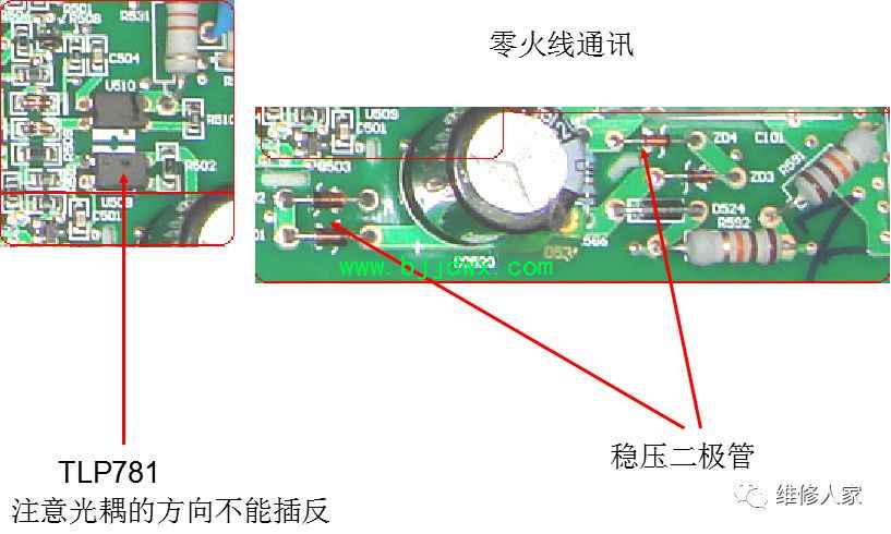

IC TL431
IC TOP243Y

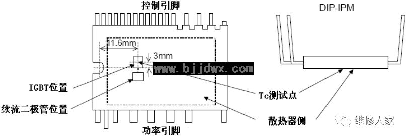

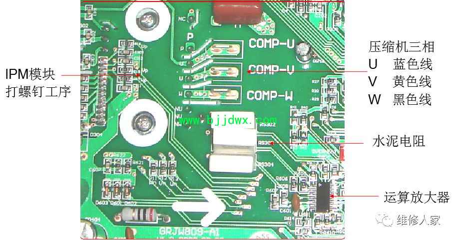

4、IPM部分
IPM PS21965-ST

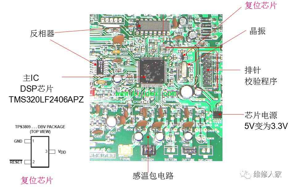

5、主控芯片及周边电路
6、通讯电路
初级研究师
