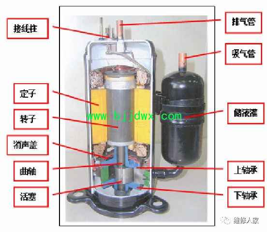

二、压缩机的结构
1、转子式压缩机结构
2、涡旋压缩机结构

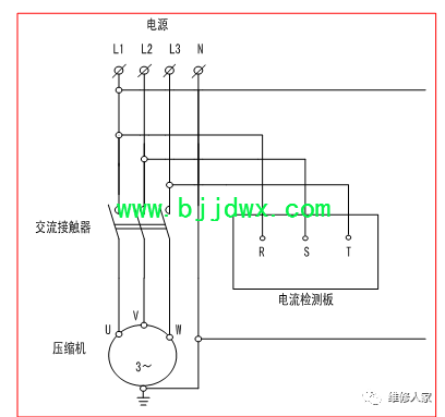

三、压缩机的接线方法
1、单相压缩机接线图见图
2、三相压缩机接线图
