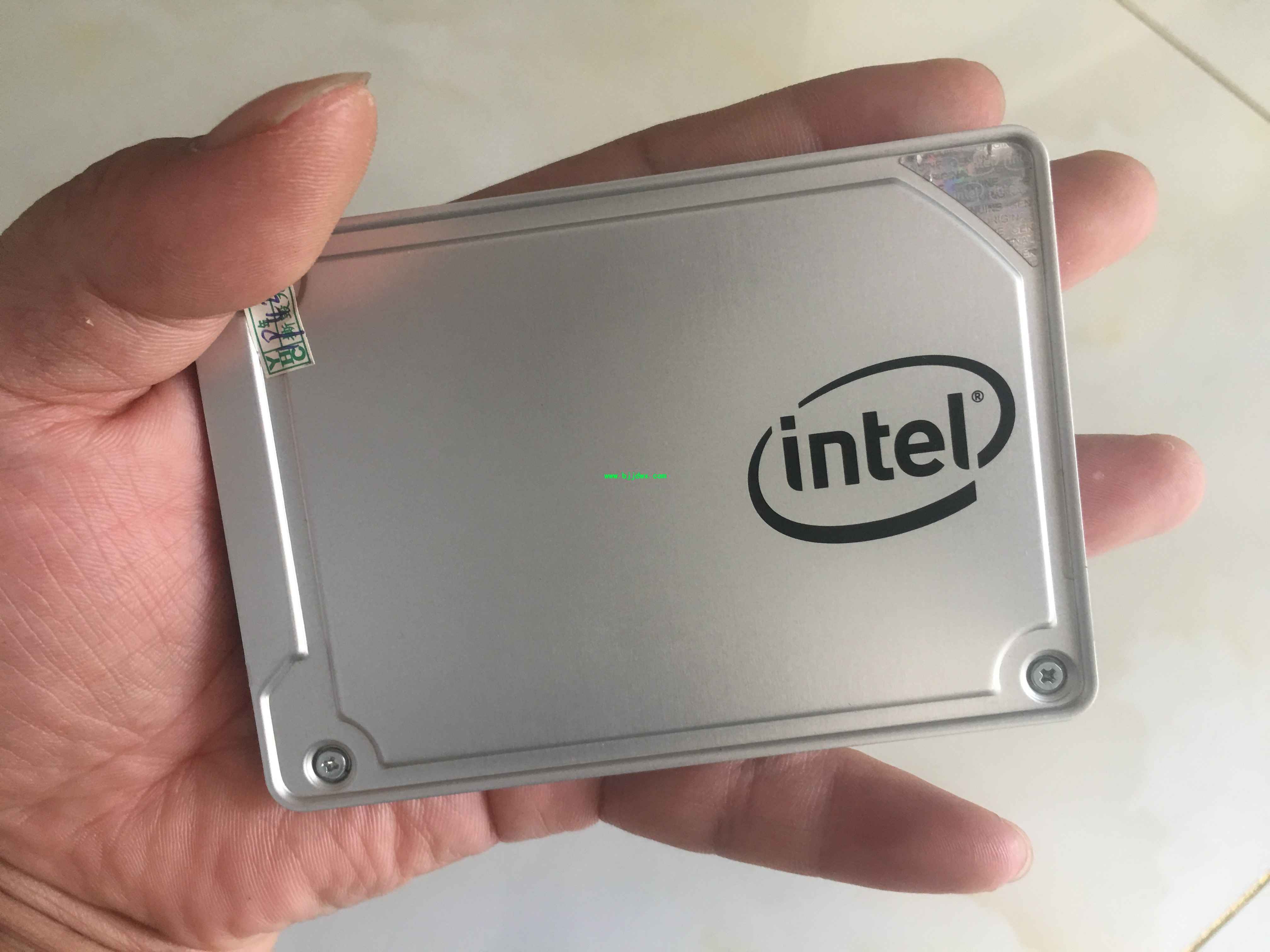

客户在店买块固态盘说是假的要退,商家:要我打脸还是自己打脸?
说到固态硬盘想必大家都非常熟悉吧,如今无论是台式电脑还是笔记本电脑都已经完全离不开固态硬盘了,固态硬盘硬件的问世可以说是电脑的春天来临了,固态硬盘带给配置低和年份久的电脑贡献最大,很多年份已久的电脑给升级加装固态硬盘后又可以再战几年,所以现在市面上非常流行电脑硬件升级,固态硬盘硬件是首选硬件升级对象。很多人都在想:为什么固态硬盘和机械硬盘外观一样却在运行速度上面有天壤之别呢?这就是科技技术的革新,固态硬盘是技术革新的产物,市面上固态硬盘常见有两种不同类型的外观造型,分别为2.5英寸固态盘(外观类似于笔记本电脑机械硬盘)和M2类型MINI(参数|图片)固态盘,不要小看这两种类型的硬盘,他们身上承载着不同的技术,也就是硬盘的协议,不同协议的相同固态硬盘速度是完全不一样的。市面上常见协议的固态硬盘有:Msata协议、NGFF协议、NVME协议等,其中NVME协议类型的固态硬盘速度是最快、技术是最新。
3c2a8bc29e794fbe898f0071a78710e1.jpeg 2.5固态硬盘

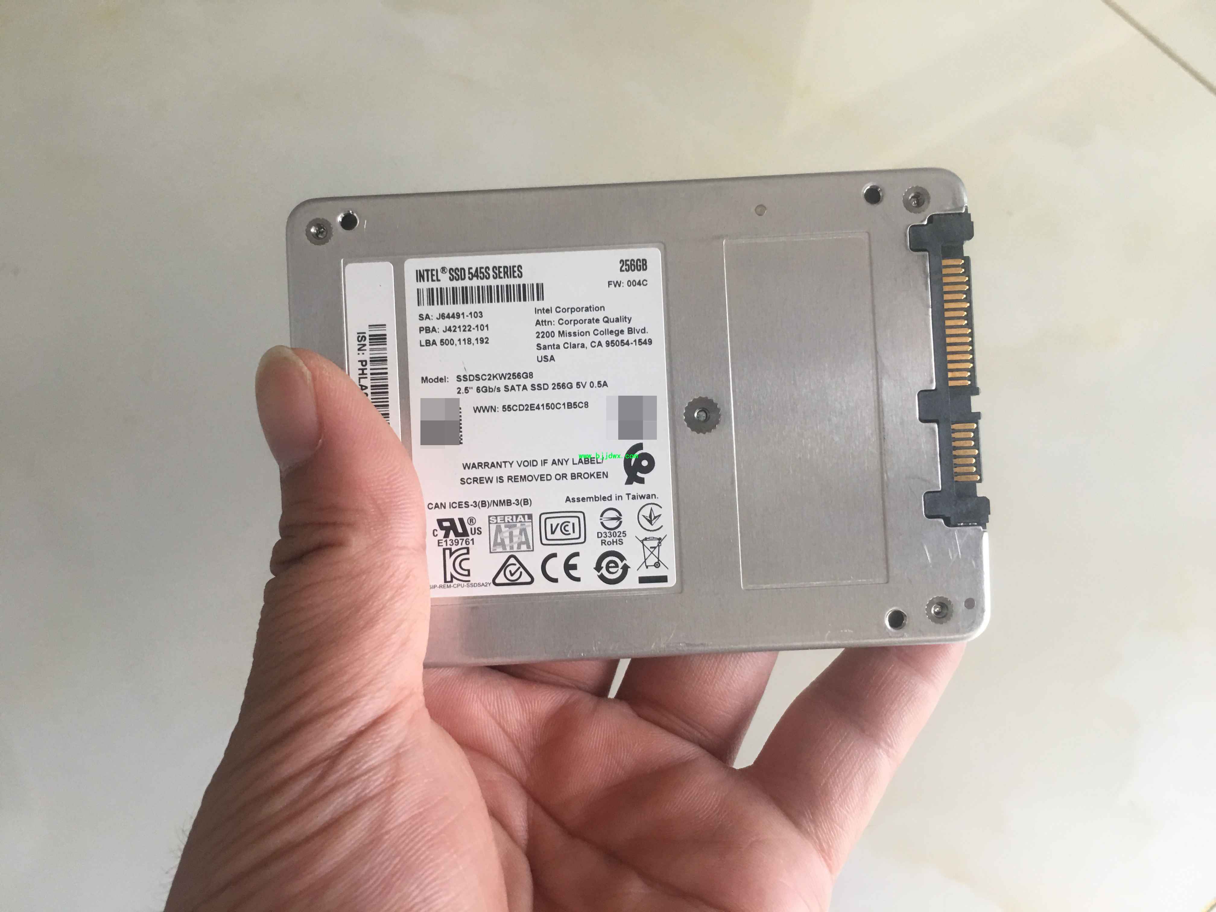

固态硬盘这么好用,竟然还有人买过后要求退货,关键是要退货的固态硬盘硬件已经使用8天了,这还不是事,在实体店买固态硬盘要退货是需要理由的,到底是固态硬盘坏了要退货还是其它什么原因,电脑实体店是不接受无理由退货的。于是我问客户为什么要退货?客户回答真是刷新了我的三观啊,这客户也真是奇葩,他说我卖给他的固态硬盘是假货,我就纳闷了呢,是不是假货我心中没数吗?我耐心的与客户沟通,我说:这固态硬盘要是假货的话,我赔偿你10块同容量固态盘,你要是不放心的话,我可以带你一起去检测这块固态硬盘真假,客户购买的就是上图中的Intel 545S-256G固态硬盘,这硬盘的性能我心里也是有数的,我自己电脑上面也使用了同款固态硬盘。
8ba9091ca13b4b069af7b5f698916741.jpeg 客户要退货的这Intel 545S-256G固态硬盘

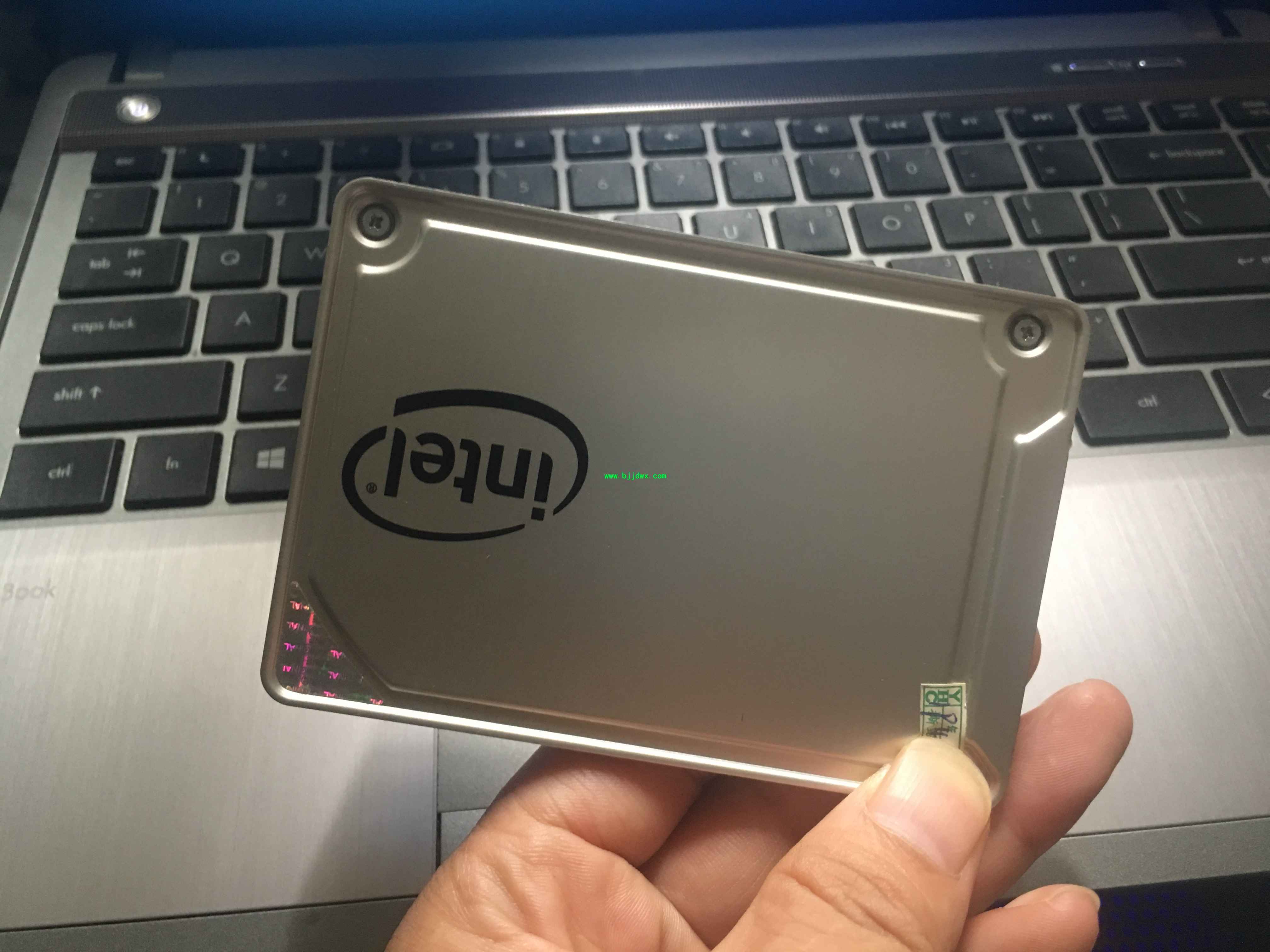

e792602daf294772aefab16afb46b552.jpeg 我把我自己笔记本电脑用的同款固态拆给客户看
我把我笔记本电脑使用的固态硬盘拆给客户看,是和客户买的这固态盘一模一样,接着我又问客户:你凭什么说我的固态硬盘是假货?客户回答有两点原因,第一点原因是:他电脑装上我的固态硬盘后经常不定时蓝屏且运行速度比机械硬盘好不到哪去。第二点原因是:客户说我的固态硬盘质量轻,最奇葩的是客户还拿称来称这固态硬盘。客户用称来称固态硬盘我做十几年电脑生意了还真是头一次闻,以前根本是闻所未闻的事,客户说他朋友电脑上面的固态硬盘重量比我的固态硬盘要重很多,他还给我看他称硬盘时硬盘重量图片,所以我说这客户奇葩。客户这是找打脸的节奏啊,于是我让客户回去把电脑拿到我店里来,我给他彻底解决问题。
