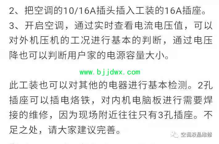

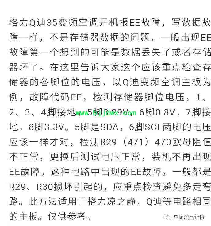

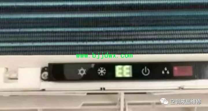

格力变频空调EE故障的维修案例

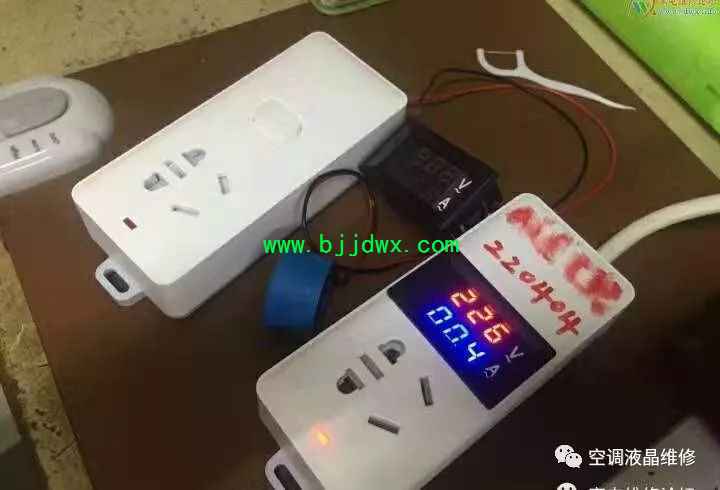

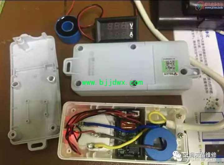

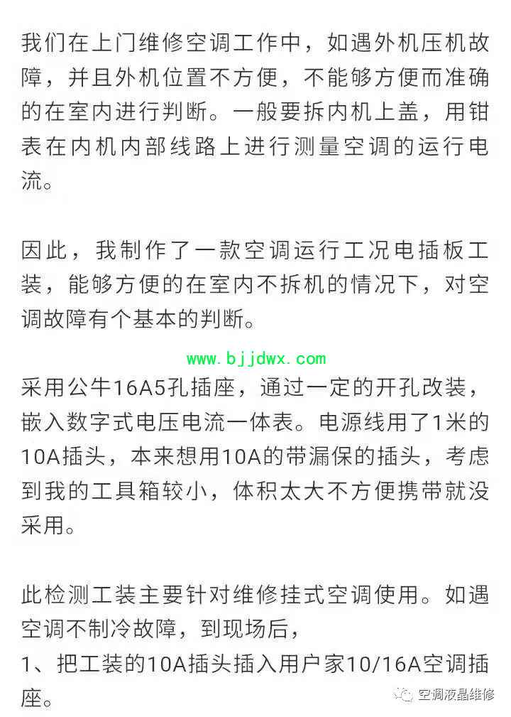

空调维修用电插板的制作

楼主家的表头哪买的,给个联接,谢谢
