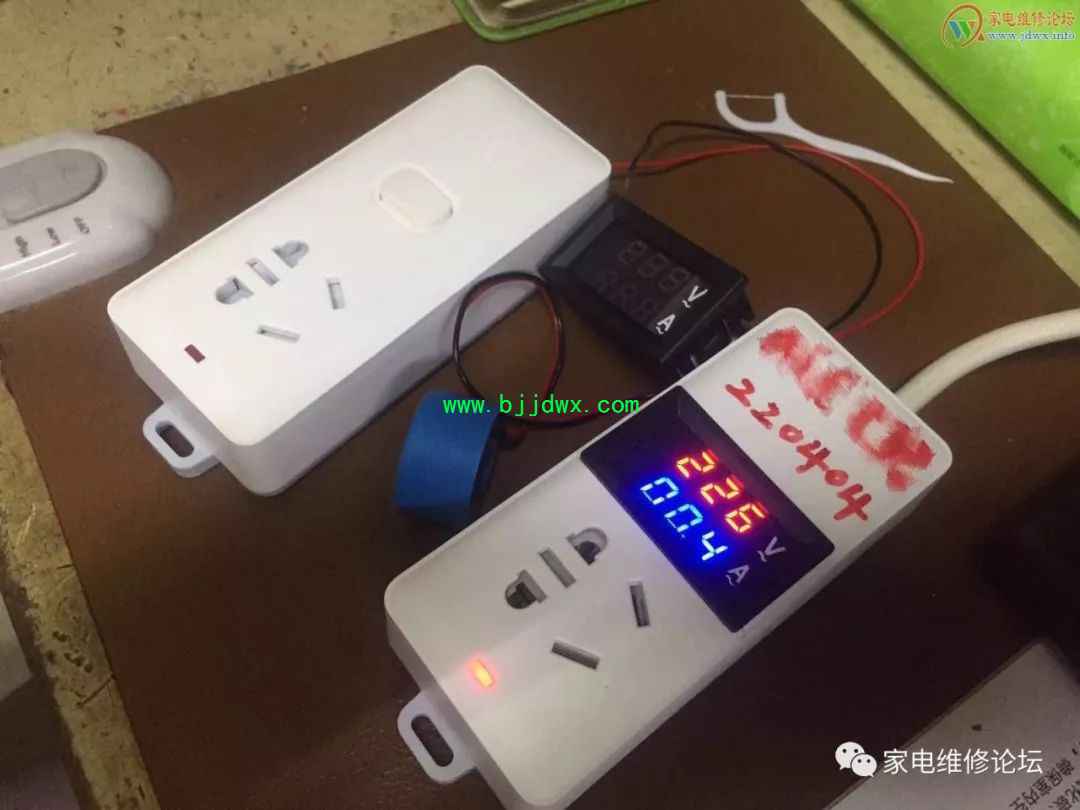

                                                                                                    我们在上门维修空调工作中,如遇外机压机故障,并且外机位置不方便,不能够方便而准确的在室内进行判断。一般要拆内机上盖,用钳表在内机内部线路上进行测量空调的运行电流。
因此,我制作了一款空调运行工况电插板工装,能够方便的在室内不拆机的情况下,对空调故障有个基本的判断。
采用公牛16A5孔插座,通过一定的开孔改装,嵌入数字式电压电流一体表。电源线用了1米的10A插头,本来想用10A的带漏保的插头,考虑到我的工具箱较小,体积太大不方便携带就没采用。
此检测工装主要针对维修挂式空调使用。如遇空调不制冷故障,到现场后,
1、把工装的10A插头插入用户家10/16A空调插座。
2、把空调的10/16A插头插入工装的16A插座。
3、开启空调,通过实时查看电流电压值,可以对外机压机的工况进行基本的判断,通过电压降也可以判断用户家的电源容量大小。
此工装也可以对其他的电器进行基本检测。2孔插座可以插电烙铁,对内机电脑板进行需要焊接的维修,因为现场附近往往只有3孔插座。不足之处,请大家建议完善。

很好,这个位置刚刚好,就是这种数码电流表误差交大

很聪明的办法,就是精度有待改进。
