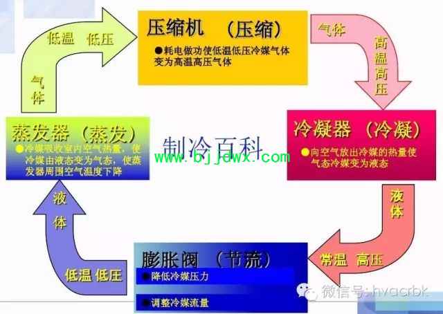

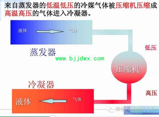

制冷系统循环图
空调主要组成的四个部件

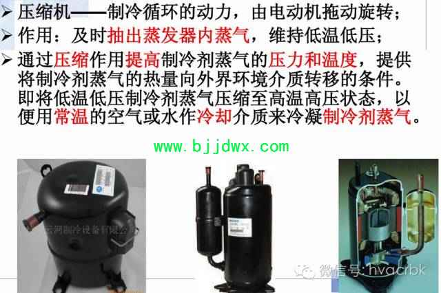

压缩机

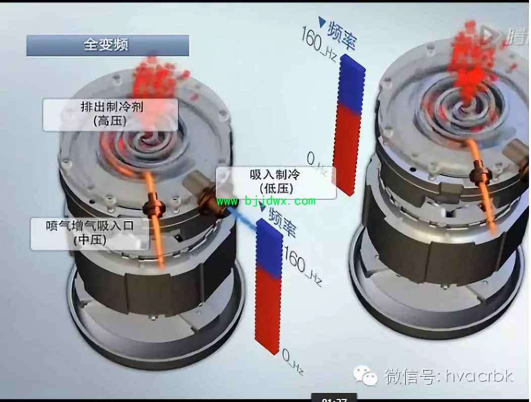

涡旋压缩机
涡旋压缩机工作过程

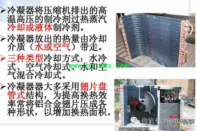

冷凝器
空气式冷凝器
水冷式冷凝器
空气和水混合式冷凝器
冷凝器盘管
