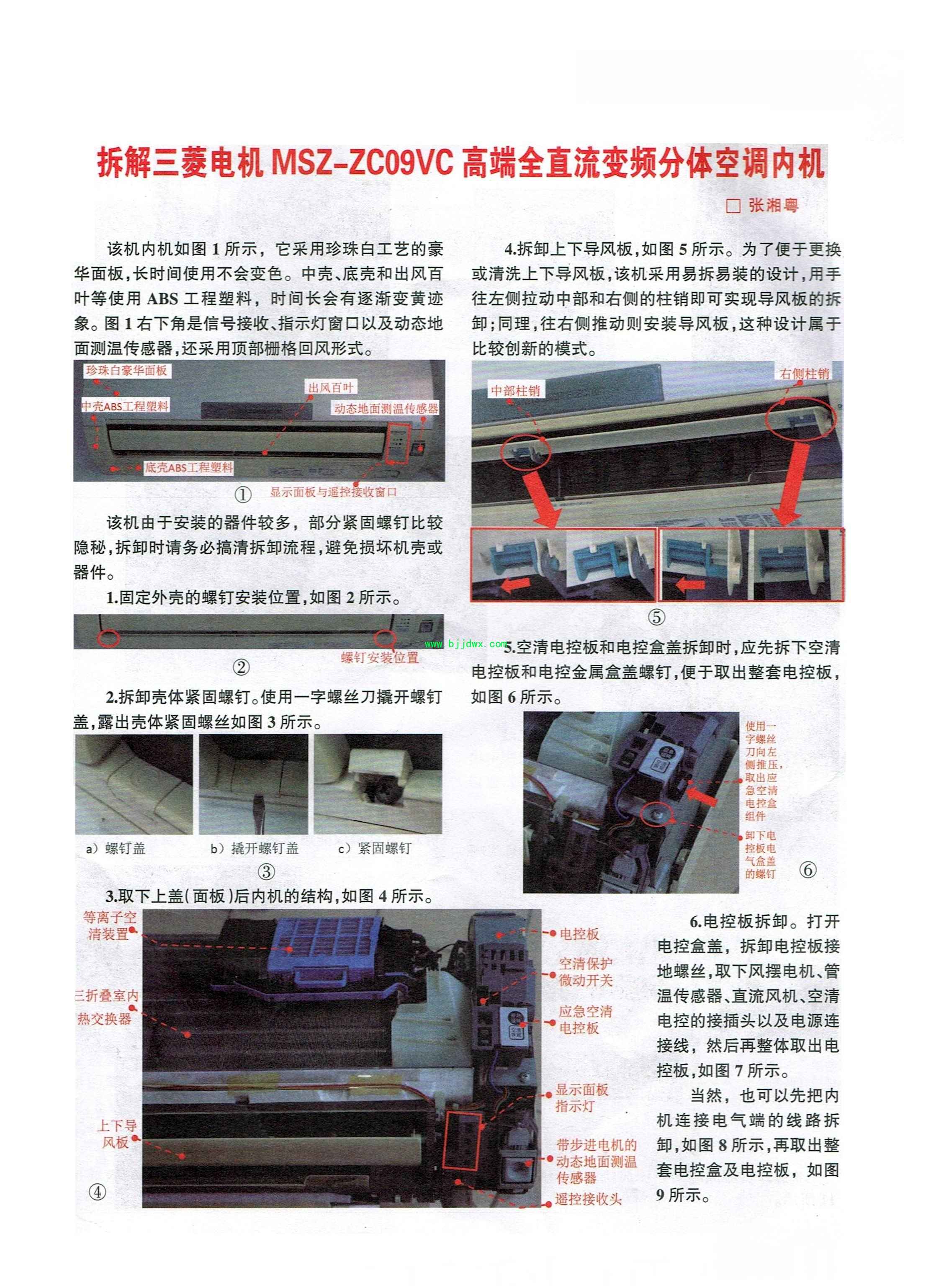

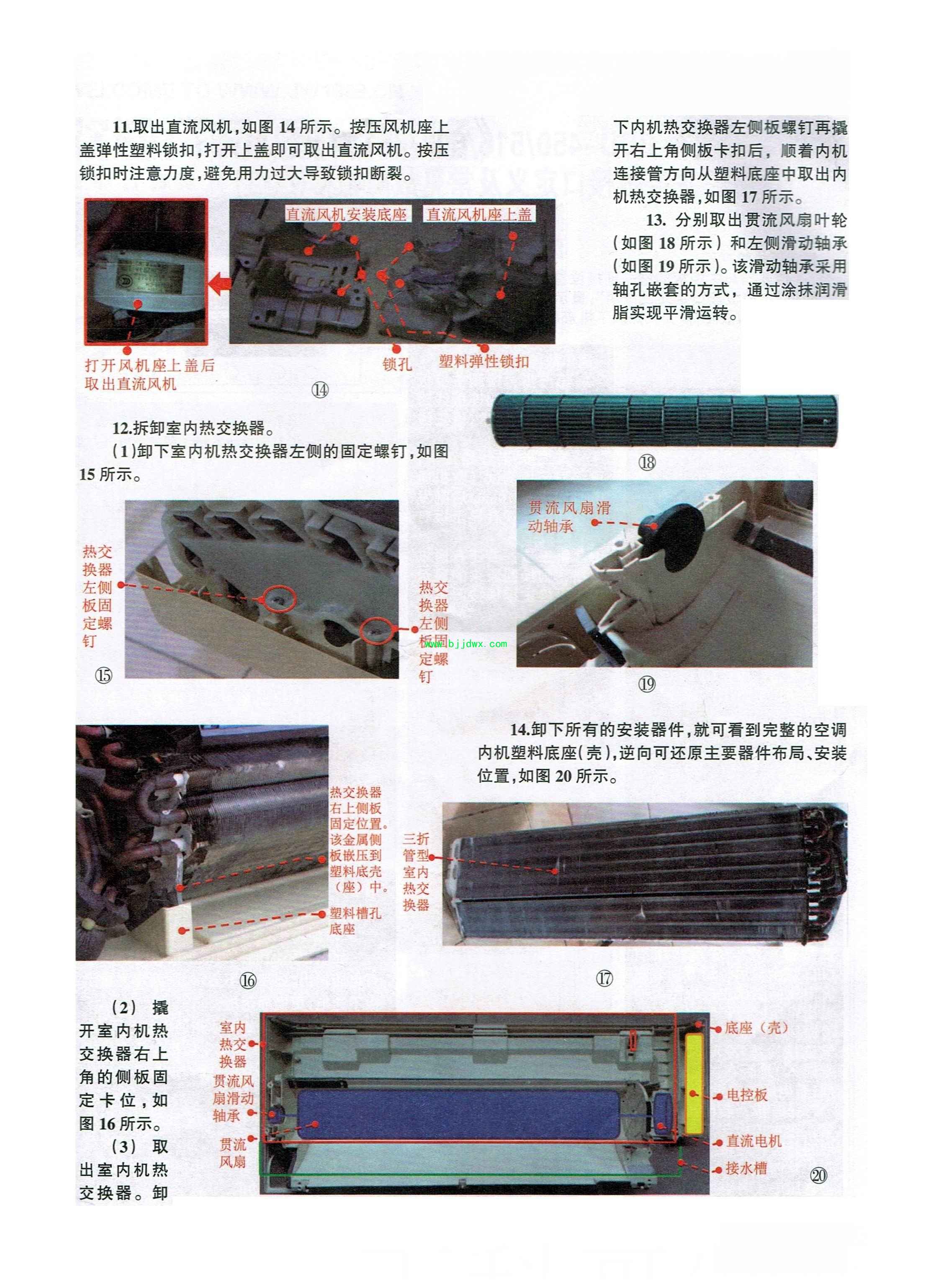

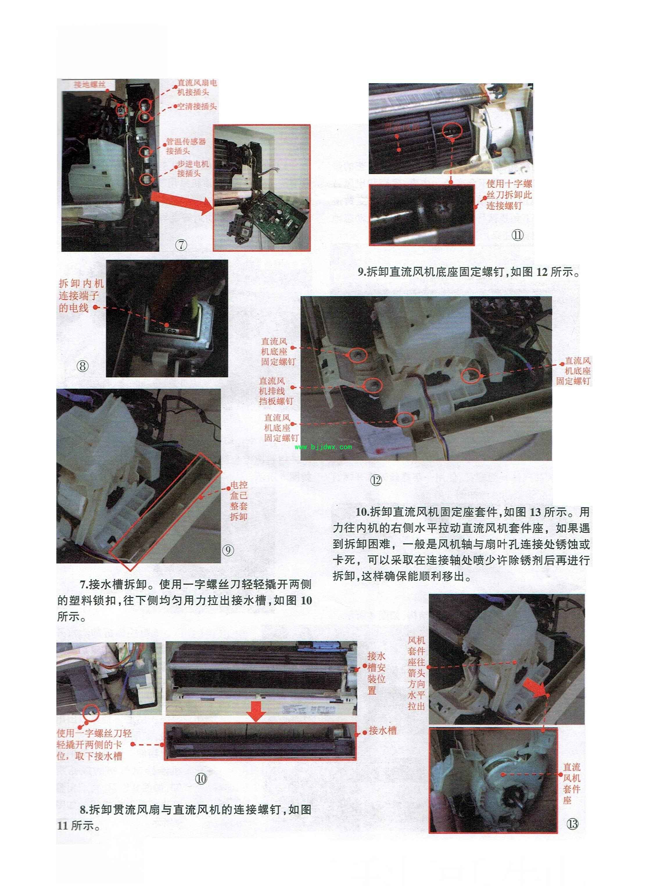

[分享] 三菱MSZ-ZC09VC直流变频空调内机拆解
