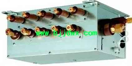

目前市面上家用中央空调产品根据连接方式主要分为两种:单管制和多管制,而多管制又有分歧箱内置和外置两种。为便于理解,在本文中分别称作:单管制(图1)、多管制(图2)、分歧箱(图3)
该三种系统或技术本身各有优缺点。然而,目前市面上更多的声音却是“分歧箱为淘汰技术”、“多管制产品为低端产品”、“单管制产品为高端产品”。先抛开技术不谈,单看各品牌产品系列归类,即可看出端倪。
大多品牌现在没有采用分歧箱技术,因此其业务员在销售时难免会有“分歧箱是淘汰技术”之类的话术;
而多管制产品一般容量为4HP以下,用在小户型居多,为了拉动这一批本身购买能力一般的消费群体,厂家自然会让利,因此就有了“多管制产品为低端产品”的话术;
而更适合大户型的单管制产品,本身潜在消费群体购买能力就强,厂家没必要让利,自然卖的贵,因此给大家的感受是“单管制产品为高端产品”。
然而技术本身没有对错,不能因为销售而让技术蒙尘。到目前为止,分歧箱技术依然可以解决一些分歧管无法解决的问题。
在家用中央空调技术、冷媒控制技术不成熟时,分歧箱可以解决冷媒分配偏流、末端室内机效果不好的问题。分歧箱技术优势整理如下:
1、分歧箱可简化安装!所有冷媒配管都采用扩口方式与分歧箱连接,操作方便,安全可靠,省去了复杂的冲氮焊接工作,不仅降低了安装成本,缩短了安装周期,又降低了焊接等造成的现场安全隐患,可谓一举多得。
2、分歧箱更便于维护!相比采用分歧管连接的空调系统,全扩口连接的分歧箱大大减少了可能存在的冷媒泄漏点。以一拖五空调系统举例,分歧箱连接系统从外机到内机一共有22个扩口连接点(外机处2个,分歧箱处10个,内机处10个),万一发生冷媒泄漏,只可能存在于内外机及分歧箱处的扩口连接处,完全可通过对应的检修口来检修,极大的提高了检修效率,并且将室内装潢的破环程度降到最小。
而分歧管连接的单管制系统一共有24处焊接点(4套分歧管,每套有气、液管接口6个)和12个扩口连接点,万一发生冷媒泄漏,如果漏点在任意一处焊接口多有可能破坏室内装潢。
3、分歧箱可降低噪音!线性电子膨胀阀(LEV)在调整冷媒流量时会发出噪音,将电子膨胀阀从室内机移到分歧箱内,可以大大降低室内机运行噪间。
4、分歧箱放置于房子中间,冷媒到每个房间的阻力一样,可以避免偏流现象。
而分歧箱技术也有很大的缺点:
1、 电子膨胀阀在分歧箱中,相对而言离室内机较远,冷媒衰减大,调节速度慢;
2、 分歧箱后,节流过的低压冷媒容易闪发成气液混合态,容易产生“咕咕”声;
3、 分歧箱相对较厚不好在室内找到合适的位置;
4、 需要预留电源及冷凝水接水盘;
5、 安装走管时极其容易穿梁;
6、 房子面积较大时,浪费大量铜管;
7、 5口型分歧箱宽度仅45cm,连接铜管多达10路,钠子螺母等的紧固操作需要专业的力矩扳手,安装难度高,一般的安装工人难以胜任,拧紧了容易变形,拧松了容易泄露;
8、 连接管路及线路较多,后期检修时更存在线路混乱误接的可能;
9、 分歧箱一旦出现故障,后面所接的每天室内机都无法使用。
10、 采用分歧箱连接,下方要开500×500的检修口,影响美观。
综合以上利弊,将分歧箱内置与室外机中的多管制技术,既保留了上述4大优点,同时又避免上述部分缺点,对于小户型而言还是适合的。
而对于大户型来说多管制技术铜管消耗量大、管长衰减大,几乎无法使用,因此还是单管制更适合。
