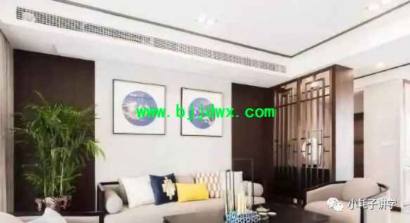

4.中央空调的安装位置怎么选?
中央空调的室内机需要吊顶式安装,具体的安装位置可根据吊顶的方式来决定,客餐厅可选择安装在过道区域,减少吊顶空间的同时,也让客餐厅之间有了明显的层次感。一般采用侧出风、下回风的气流方式,空调室内机有效的影响到客厅整个房间,气流循环均匀合理。
卧室作为休息场所,通常室内机可以利用在卧室房门上方的吊顶安装,采用侧送下回的灵活送风方式,让空调和装潢和谐统一。在安装位置方面则需要注意尽量不要对床直吹,不利于身体健康。

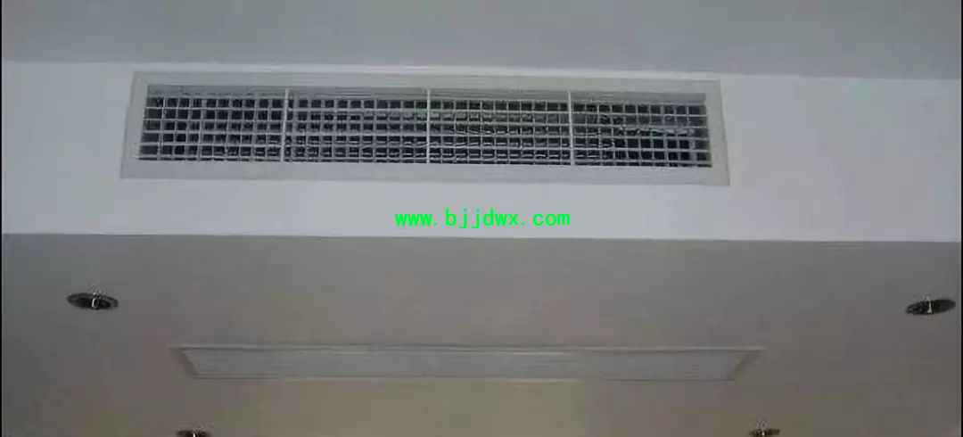

5.出风口的材质怎么选?
一般市面上流行的出风口有ABS材质风口和铝合金材质风口,有时为了装潢的效果需要,可以单独定制木质的。采用ABS材质的出风口,不易结露。铝合金风口由于其金属特性,导热性能较好,使得风口材料表面温度过低而容易凝结露水;木质风口由于冷热出风温度有差异,容易发生开裂或变色现象。
