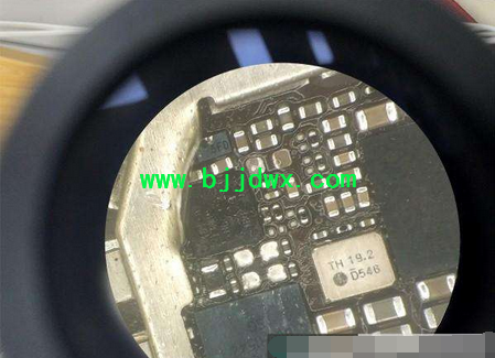

一台iPhone 6S故障机,客户描述自己用车载充电器充电,突然数据线和手机都开始发热,关机重启之后
电量掉到1%,手机发热变卡,回家后拆掉电池。
拿到手机后测试,发现手机实际已经不开机了。拆机,可调电源上电,发现漏电600多,这种情况肯定是
充电导致主板上的某些地方烧掉了。
直接熏松香“烧机”大法伺候,可以看到基带电源上的松香已经融化了。
拆掉基带电源再上电测试,已经不漏电了,更换基带电源再次上电测试,100多起跳,然后300~400循环
,定白苹果不开机。难道基带烧掉了?
仔细分析用户是充电导致的故障,烧掉基带的可能性不大,基带电源已经更换过了。不止基带坏会导致
定白苹果,USB控制芯片也会导致这个故障,而且USB芯片坏了也会100多起跳。查看点位图
、电路图。
直接更换一个USB芯片,再次上电测试,可以正常触发进系统了。
进系统测各项功能无异常,维修到此结束。
此故障是用车载充电器充电导致基带电源和USB芯片被烧坏导致的。
所以,在选择配件的时候一定不要图便宜,便宜买来的劣质外配会导致更严重的损失。
