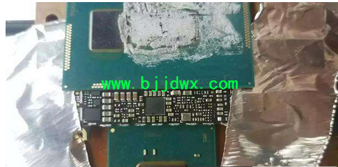

此款屏幕排线问题多,起初也打算直接换屏幕算了,但这台现象不一样于以往通病表现,屏幕完全不显示,非暗屏,非排线通病,手动排线等都无任何反应。鉴于异常,暂缓换屏幕,以免误伤,且屏幕还不便宜,小心为妙,虽然售后已测,已确定“屏幕”问题。
继续判断为其中一电容短,装回另外两电容,装回芯片。
装机测验,屏幕正常点亮,正常进系统。屏幕差点就“误杀”了
