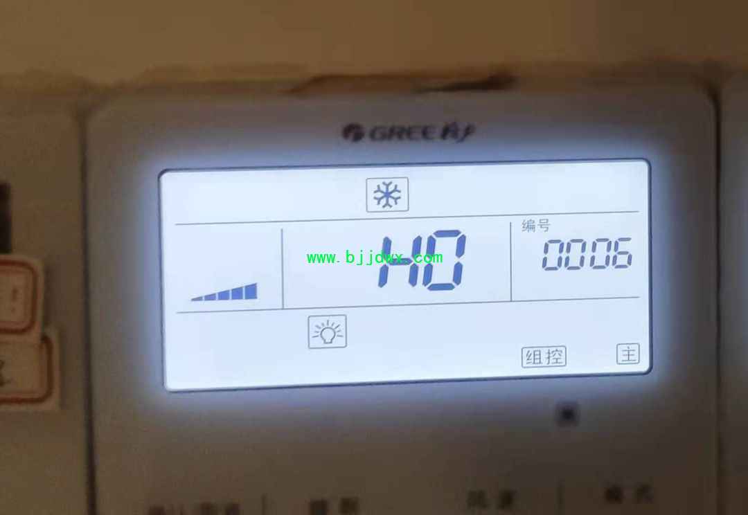

故障显示:当你看到格力室内机线控器温度区域显示
66d2509cac33d4af994f95f89ac4daec.png ,该怎么维修呢?
故障判断条件和方法:
通过内机线控器查看故障代码,如果内机线控器显示HO,则需要同步查看室外机主控板上双八数码管上的故障代码显示情况,根据主控板上的故障代码可以判断出风机驱动板的具体故障,然后参考具体故障排查方法进行故障排查。
可能原因 :
■ 风机驱动模块复位保护(室外机主控板上双八数码管显示H3)
■ 风机驱动温度传感器故障(室外机主控板上双八数码管显示H7)
■风机驱动 IPM过温保护(室外机主控板上双八数码管显示H8)
■风机驱动电流检测路故障(室外主控板上双八数码管显示 HC )
■ 风机驱动充电回路故障(室外主控板上双八数码管显示 HF )
■ 变频风机失步保护(室外机主控板上双八数码管显示H9)
■ 变频风机启动失败(室外机主控板上双八数码管显示HJ)
故障排查解决 :
第一步:查看内机线控器故障代码
第二步: 同步查看室外机双八数码管上的故障代码
第三步:根据室外机双八数码管上的故障代码进行故障排查(具体排查步骤参考具体故障)
最好是断电复位,看看外机的风机能否运转?如果不能运转,请看主板上的第三个双八数码管是否显示H9代码?如果是,有可能是风机坏了,具体检查步骤,请看H9代码的维修方案!
