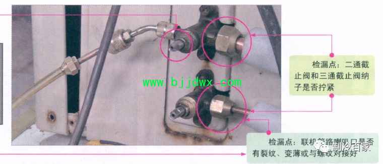

01、检漏点:联机管路喇叭口是否有裂纹、变薄或与螺纹对接好;
02、检漏点:三通截止阀是否拧紧;
03、检漏点:二通截止阀和三通截止阀纳子是否拧紧;

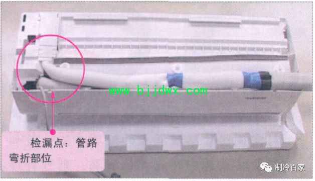

04、检漏点:室内机与联机管路接头处,包括纳子未拧紧或有裂纹、铜管喇叭口有裂纹、快速接头焊点有沙眼等;

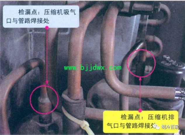

05、检漏点:铜管弯折的地方;
06、检漏点:压缩机吸气口与管路焊接处;
07、检漏点:压缩机排气口与管路焊接处;

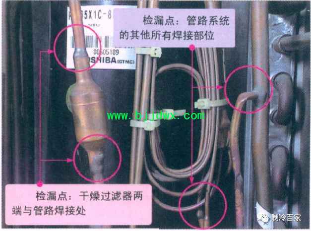

08、检漏点:干燥过滤器两端与管路焊接处;
09、检漏点:管路系统的其他所有焊接部位;

第一步:将洗洁精与水按1:5的比例放置在容器中进行调制,直至产 生丰富的泡沫,用海绵(或毛刷)蘸取泡沫,涂抹在压缩机吸 气口、排气口的焊接口处;
第二步:用海绵(或毛刷)蘸取泡沫,涂抹在电磁四通阀各焊接口;
第三步:用海绵(或毛刷)蘸取泡沫,涂抹在干燥过滤器、单向阀各焊接口处:
第四步:观察各涂有泡沫的接口处是否向外冒泡。若有冒泡现象,则说明检査部位有泄漏故障,没有冒泡,则说明检査部位正常。

3)、若室内机与联机管路接头纳子未旋紧,则可用活络扳手拧紧接头纳子;
4)、若室外机与联机管路接头处泄漏,则应将接头扞紧或切断联机管路喇叭口,重新扩口后连接;
