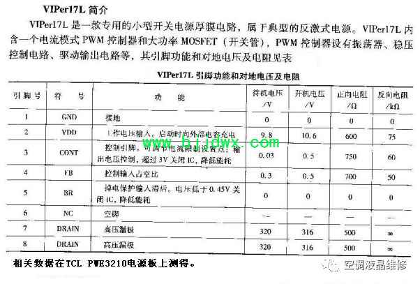

目前大部分空调器厂家在设计空调器电路板时,已经考虑了单冷型和热泵型空调器主控板通用问题。如春兰、格力、科龙等柜式空调器主控板基本上都增加了机型选择电路,所以空调器厂家很少单独设计单冷型空调器主控电路板。  (1)室内驱动电路板原理。该驱动电路板主要由电源电路、保护电路、复位电路、驱动电路所组成。  电源电路。电源电路与普通电源电路相同,变压器采用了二组输出,一路输出交流13.6V经D9~D12整流,C8、C9滤波送入三端稳压7812,给继电器回路提供12V。 另一路输出交流9.6V经D5~D8整流,C4、C5滤波送入调整管Q4,输出5V,为主芯片以及外围电路提供直流电源。保护电路。当该机制冷系统正常工作时,压力控制器或过流保护器通过电阻R23、R22限流,使光电耦合器D6导通,此时主芯片IC1的35脚变为低电平,表示空调器无故障,主机正常工作。当35脚变为高电平时,表示空调器有故障,主机停止工作。蜂鸣器驱动电路。当该机功能键被按动后,主芯片IC1的49脚将输出信号,并通过电阻R2、三极管Q1进行信号放大,然后驱动蜂鸣器发出蜂鸣。其它几种驱动电路该电路由主芯片IC1的46~48脚输出,室内风机的高、中、低三速控制信号。IC1的50脚高电平表示控制四通换向阀线圈有效。IC1的51脚控制室外风机运转,52脚控制扫风电机运转,53脚控制室外压缩机运转,78脚控制辅助电加热器工作,79脚控制灯箱工作,80脚控制空气清新工作。
复位电路。复位电路由主芯片IC1的72脚与驱动板上复位集成块C2253以及电容C25、C24组成。
由于初次通电时C25相当于短路,所以单片机72脚为低电平,单片机复位开始,当经过一段时间后025充电完毕,其相当于开路单片机复位脚为高电平,即单片复位结束。当电源出现干扰信号,或5V电压过低时,复位集成块C2253输出低电平信号,使单片机自动复位,以防止出现死机故障。(2)室内主控电路板原理该空调器采用液晶显示,机型可选择单冷与冷暖,主芯片采用UPD75328,室内主控电路板主要由振荡电路,温控电路、信号输入电路、机型选择电路等组成。振荡电路。该机振荡电路由主芯片71、70脚,晶振Xl与电容C3、C4产生振荡频率,为微电脑芯片提供稳定可靠的时钟信号。 开关输入电路开关信号输入采用4×3矩阵形式,该机使用了11个开关,其中包括开/停、制冷/制热,温度设定等开关。温度检测电路。室内环温传感器,RT1采用负温度系数热敏电阻,它将温度的变化转换成电阻的变化,然后再通过电阻分压将其转换成电压变化,送入主芯片IC1的58脚进行室内温度的自动控制。R4为分压电阻、C5、C6为滤波电容。室内管温传感器。RT2与电阻R6分压将蒸发器管道温度变化转换成电压变化,并通过电阻R5送入主芯片IC1的59脚,其中C7、C8为滤波电容。机型选择电路。该机可通过主芯片IC1的42脚电位高低来选择机型,单冷型42脚接高电平,冷暖型42脚接低电平。故障指示电路当电源接通后LED1亮一次,故障时闪烁。除霜电路。该机在制热状态下连续运行45分钟,同时室外温度低于-5℃时,该机处于除霜状态,此时室外除霜温控器接通,通过电阻R21、R20限流,D2、Dl整流,输入光电耦合器使其导通,此时主芯片IC4的34脚为低电平,即进入除霜运行。当室外除霜温控器断开后,IC1的34脚由低电平变为高电平,此时除霜结束。保护功能及显示说明。El为压缩机过流保护,关闭除灯箱外所有负载,LED灯闪烁液晶显示“El”,当故障消除后LED灯灭“El”继续显示,按ON/OFF键后“El”消失重新启动。    E2为室内防冻故障代码
开关电源维修资料.VIPer17L
