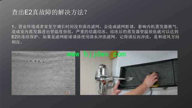

这个时候要重点检查什么呢?重点检查内机有没有结霜?内机滤网是否脏堵?内机回风面积是否足够?
现场检查内机蒸发器没有结霜,发现内机蒸发器是结露,内机滤网也进行了清洗,回风面积是300*1000可以满足回风需求,那就说明故障不是外因引起的,应该是在控制部分;

检查室内机蒸发器是否脏堵,换气是否通畅(出风口是否加风道?风道阻力是否过大)
如果室内机滤网被拆除,下一步脏的就是室内机蒸发器,蒸发器一旦脏堵很难清洗,建议安装时一定要在回风口设置回风滤网,维修后一定把滤网恢复了。对于蒸发器脏引起的防冻结保护,只能使用高压水枪或者是强碱性化学药剂——涤尘清洗。

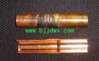

多联机安装工艺特殊,铜管焊接时要求对管路充氮保护焊(请参考多联机安装过程中为什么要充氮气保护焊接?),防止管道内产生氧化皮。但是实际安装时有的工程没有使用充氮保护焊,就会造成管路产生的氧化皮堵塞管路的电子膨胀阀,如果查明是电子膨胀阀脏堵引起内机结霜,请更换新的电子膨胀阀组件。
                     没有充氮保护焊                                       充氮保护焊切面
修复方案就是完全打开截止阀,把挤扁的铜管换掉,电子膨胀阀脏堵的请更换电子膨胀阀组件。
