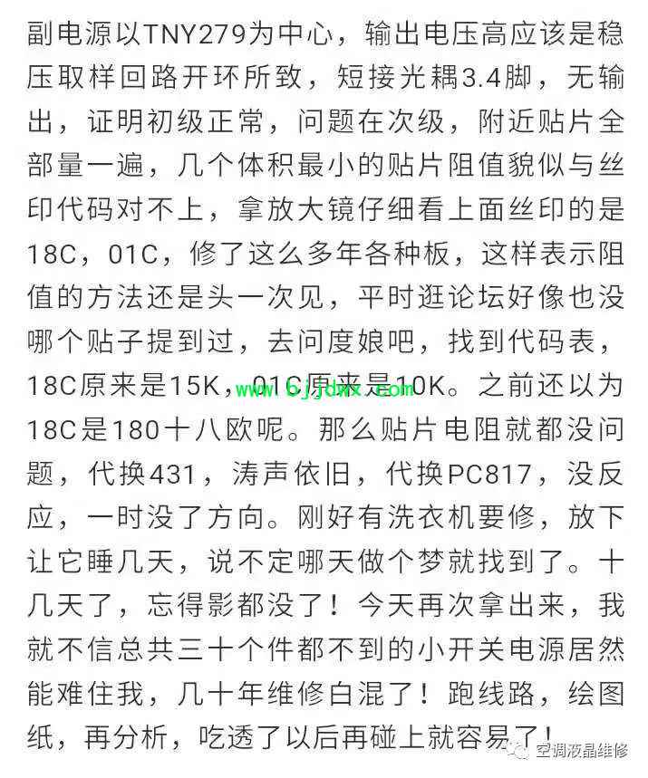

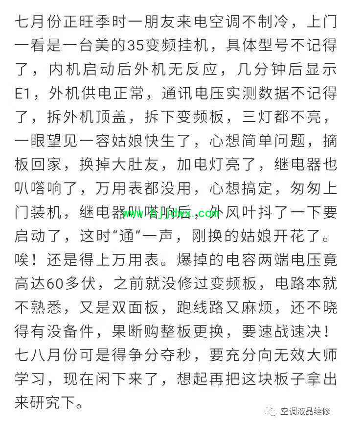

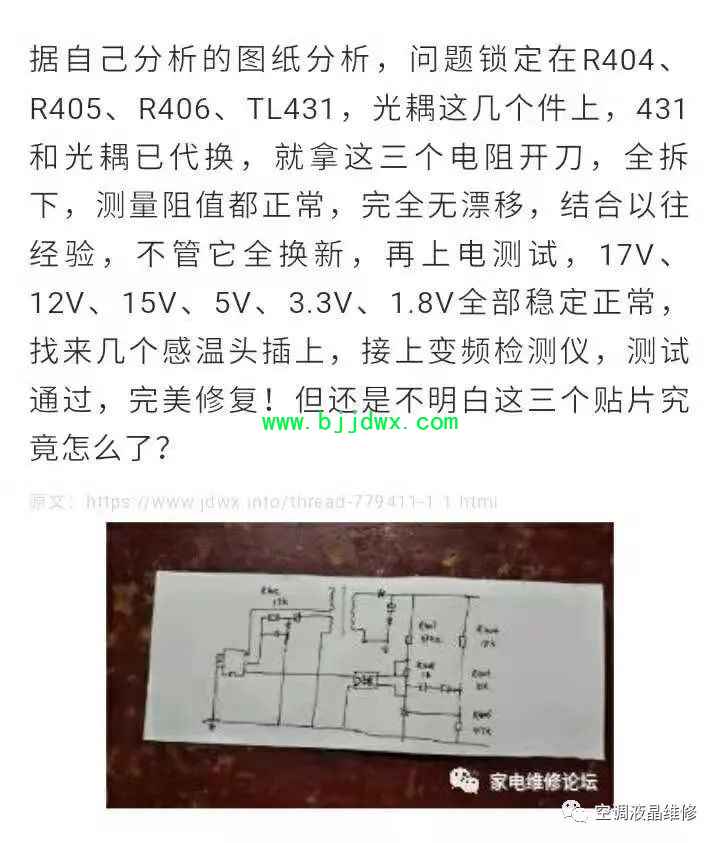

美的“E1”维修

美的变频空调e1多半是外机电脑板故障,还有就是内外机连接线故障

就是取样电阻变值了。
