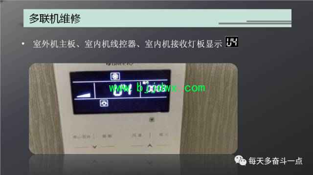

格力最新多联机线控器温度区域显示“U4”故障,同时室外机双八数码管第三组也显示“U4”故障怎么维修?今天通过案例把相关的维修全部解决,希望这个案例能帮你解决由此出现的相关故障。
当你看到格力多联机线控器上显示“U4”,室外机双八数码管也显示“U4”故障时是怎么想的?肯定是查询故障代码表,U4代表缺冷媒保护。是真的缺冷媒吗?还是其他部分误动作引起的,今天我们围绕着这个案例进行逐步的分析,当看到这个故障出现在手操器上时,设备已经出现多次保护,前两次会自动复位。其实“U4”和前面的有一些故障维修方法很类似。

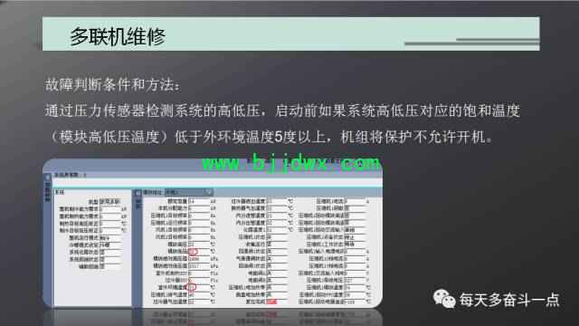

如果我们有调试器(口袋精灵)和调试软件,可以在上一张图片看到模块儿低压和室外环境温度。它俩之间如果这个差值大于5度以上就会出现“U4”故障。

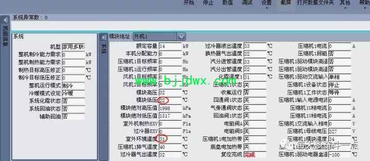

参考下图的环境温度-模块低压(低压对应的饱和温度)的差值大于5℃。这个数据就是通过调试软件监测到的保护数据。

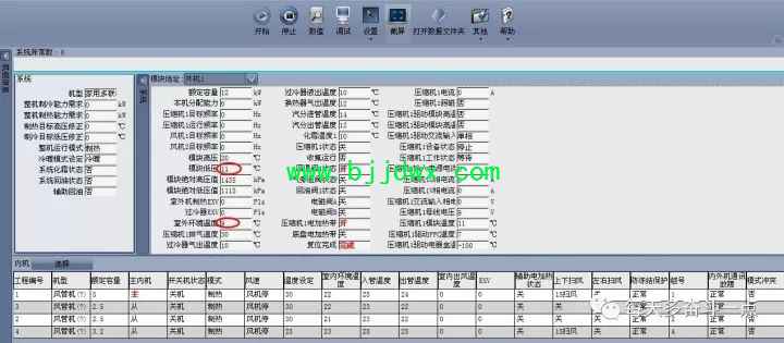

参考下图的环境温度-模块低压(低压对应的饱和温度)的差值小于5℃。这是正常的设备,不会报“U4”故障。

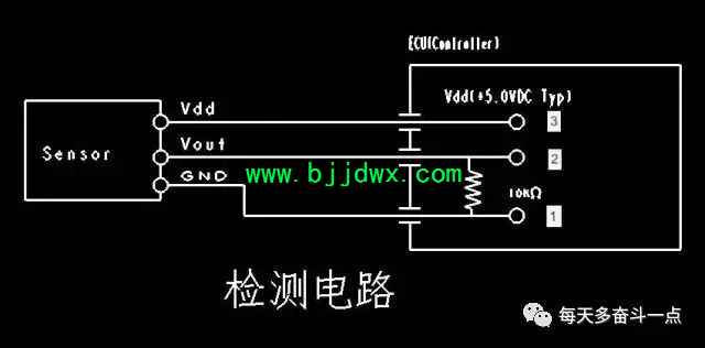

压力传感器检测电路中,一般黑色线为地线,接VH-3P的1孔;白色或绿色线为电压输出,接VH-3P的2孔;橙色线或红色线为电压输入,接VH-3P的3孔;输入电压为DC5±0.1V(厂家:森萨塔)或DC5±0.25V(厂家:鹭宫),输出电压为DC0.5~4.5V;如下检测电路图:

第二次携带口袋精灵《格力口袋精灵 (多功能调试器 )维修“必备”利器!》去现场测量数据,发现了问题,模块低压显示“-33℃”,说明低压压力传感器是测量不到系统的低压值。
