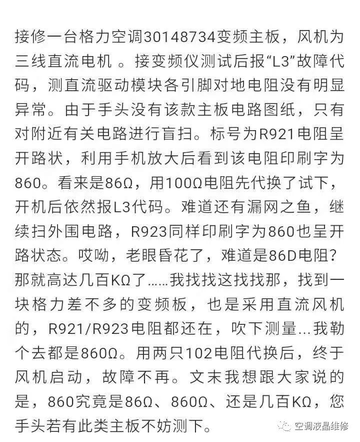

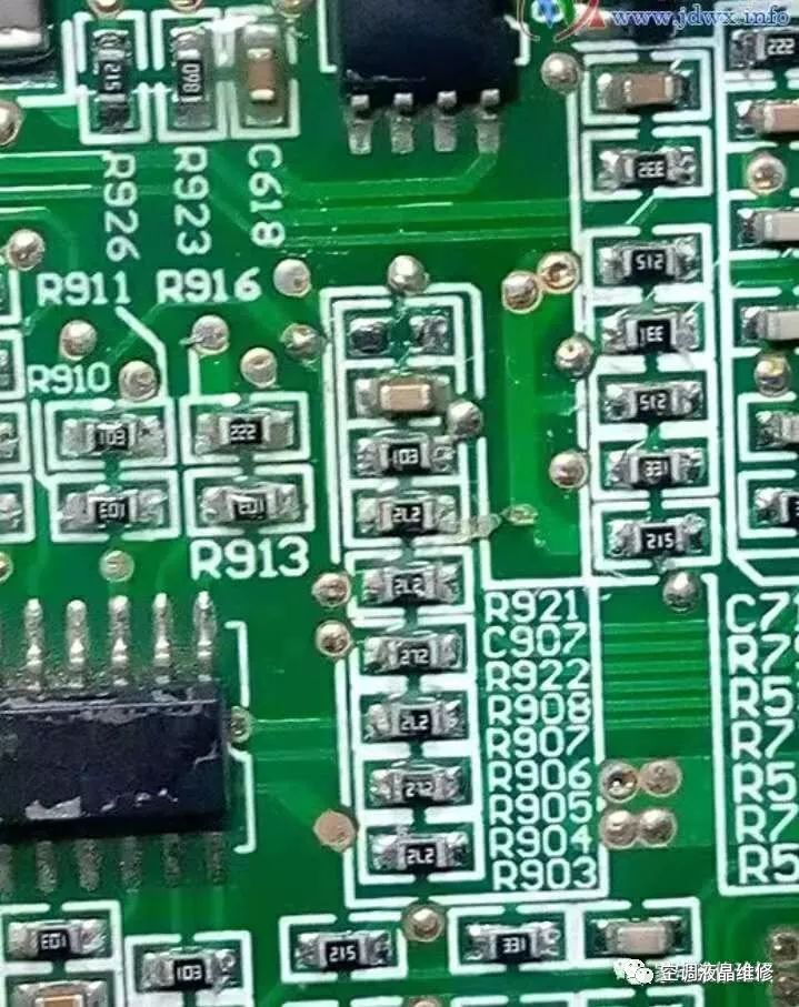

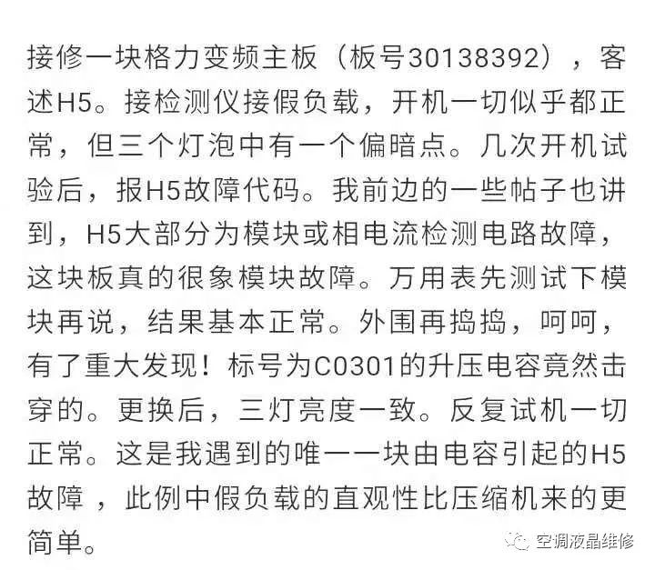

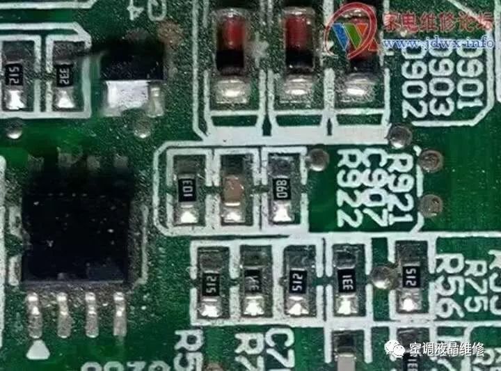

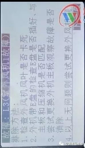

' 格力变频空调“H5”维修一例
格力空调变频板“L3”代码检修一例
