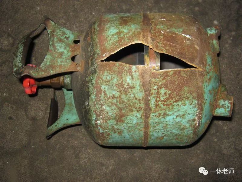

跟随我十余载的氟利昂加液瓶终于爆炸了,强大的压力把我的汽车后备箱也顶了起来,五公斤氟利昂一下子化为乌有。这几天气温又不高,氟利昂瓶为何会爆炸呢?估计该瓶质量低劣,使用年限长,寿命已到。如果在夏天高温季节,手提着瓶子发生爆炸或在三米高的梯子上正准备加液时发生爆炸,后果不堪设想。强大的气流会把你整个人震下来,轻者残废,重者毙命。我禁不住吓出一身冷汗,暗自庆幸自己当时幸好没在现场,损失点钱财是小事,如果波及到人命........
经验是靠教训买来的,建议各位维修同行:定期检查并更换使用年限已长的劣质氟利昂瓶,严格控制充灌量(少充为妙),尽量避免在高温下爆晒,否则会造成严重后果!

现在的氟瓶是一次性的

俺羊村这没有充装的氟,十几年前在深圳就充装过
