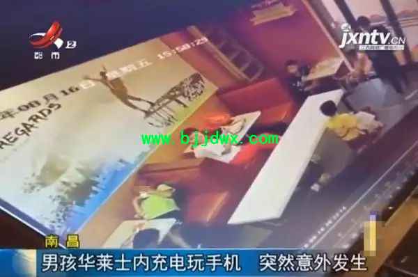

原标题:痛心!13岁男孩触电身亡!你还敢边充电边玩手机吗?
边充电边玩手机
在我们的生活中是每天都做的事儿
可日前发生在南昌一家快餐店的景象
却着实令人心惊!

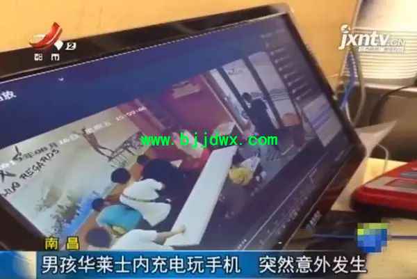

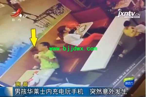

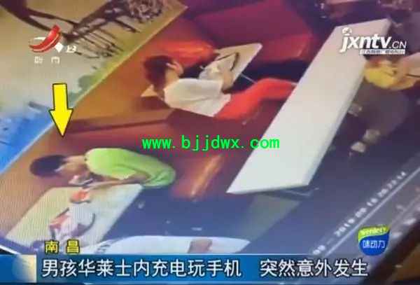

8月16日下午3点,南昌一华莱士快餐店监控拍下了一段视频:两名年龄相仿的男孩正在店内用餐,其中绿衣男孩小刘正在把玩自己的手机,从画面中隐约可以看见,手机的充电线就插在座位一旁的插座上,充电线与手机相连。
就在小刘玩手机时
突然他手持手机身体僵直倒在座位上
旁边的同学和其他用餐的客人发现不对
赶紧将小刘送往医院救治
小刘今年13岁
在医院抢救2小时之后不治身亡
院方在死亡证明上给出的死亡原因是休克

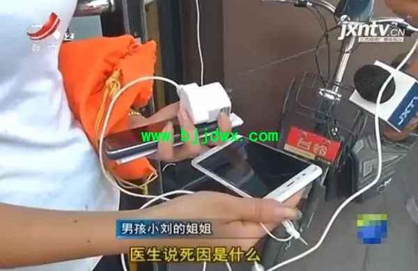

小刘姐姐表示抢救医生曾对她说
弟弟身上有触电迹象
边充电边玩手机已经发生事故很多次了这种行为不仅容易触电还会有火灾发生

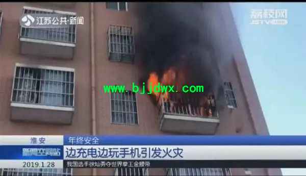

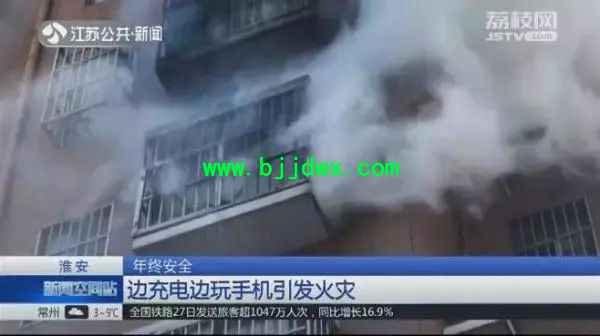

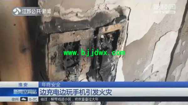

淮安市一小区业主家中突然起火
原因就是边充电边玩手机!
起火房屋的火势相当凶猛
救援人员半小时后才将明火熄灭
户主称
事发时孩子在卧室边充电边玩手机
火势迅速蔓延将孩子手臂灼伤
所幸被值班物业发现并报警求助
后来证实是充电器插口处最先着火
看这插口↓

手机充电器是初次级隔离的,可能初次级之间那个隔离电容击穿,或变压器初次级击穿,再者可能使用者脱鞋脚着地。

发表于 2019-9-5 21:07 | 显示全部楼层
我拆过电人的5V2A电源适配器,基本上都是变压器初次级击穿的,想想真的很吓人。国产的~~~
