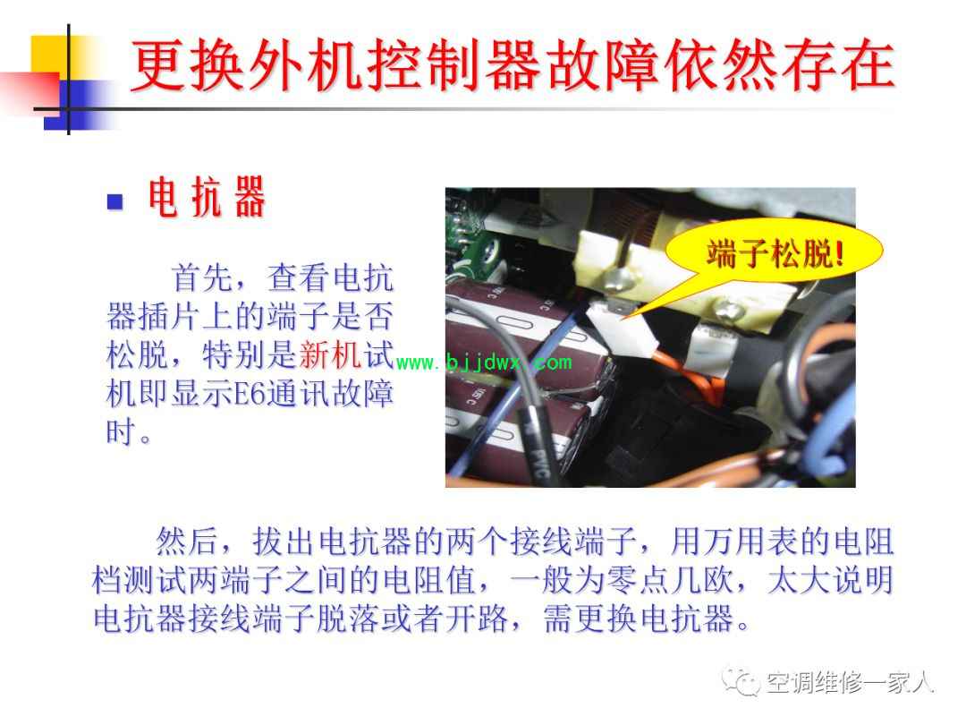

[分享] 【干货】格力空调电路维修及案例分析
