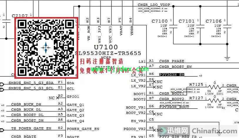

苹果A1534这个信号叫PP3V3_G3H,由充电芯片U7100发出,电感L7095上测得这个电没有发出,如果是苹果A1466之类没这个电那修起来是很轻松的,但这个机子是TYPE-C接口,还有就是充电芯片发出,那就没苹果A1466那种那么好修了。(加微信:xunweikefu6,免费领取一个VIP会员)
先测这个芯片条件,测供电PPDCIN_G3H_CHGR这个没升压前的 5V是有的,CHGR_ACIN同时得到PPDCIN_G3H_CHGR 5V通过R7110和R7111分压来的1.2V也有,得到这两个电后芯片就会有线性的CHGR_LDO_VDDA输出5V也有,这么说芯片的基本条件有了

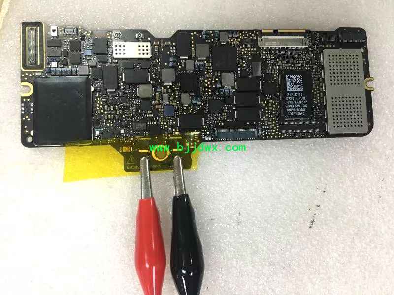

一般情况这个芯片得到这几个条件就要出PP3V3_G3H了,可是现在这个电没丝毫动静,打值有365没短路,第一也考虑这个芯片是不是坏了,上家也处理过这个芯片,那我就先不动它,换个方法看它是不是好的,就是在电池接口接个8V的电过去看下,这时拿万用表去测果然有3.45V的电了
用示波器测电感L7095前端也有了正常的波型,到此判断芯片是好的

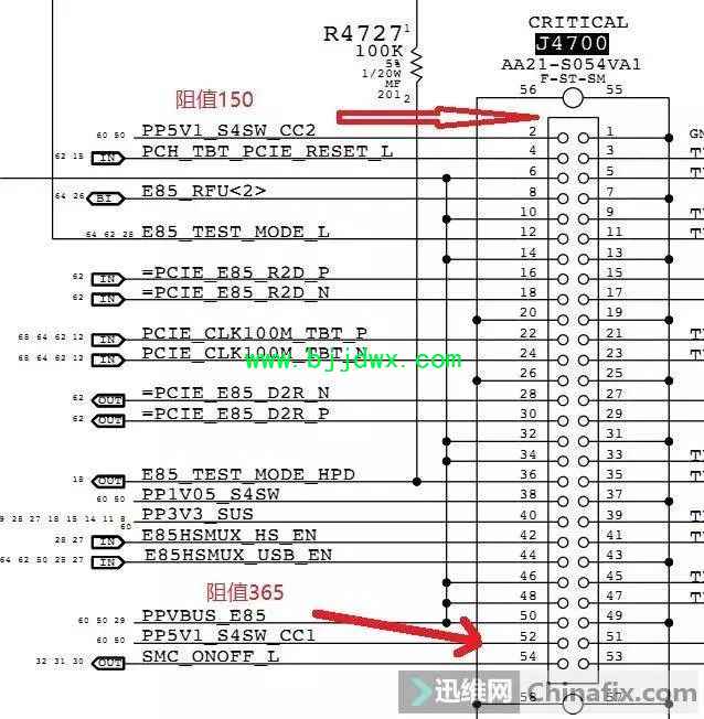

条件都有而没输出,要产生这个电还要哪些部件正常才行呢?想到了CC1和CC2这两个总线信号,会不会和它有关呢?“转战”电源接口,果然有发现,CC1打值有365,CC2才150,那CC2肯定有问题
这两根线通过两个节点接到一个U4700芯片上面去了,这个芯片是和充电器通信,升压调节和它有关,正常来说和产生PP3V3_G3H没什么关系,但CC2阻值偏低说明有微短,这就会影响到充电芯片了,果断定芯片和买了两条触摸排线两天后到换上去。
