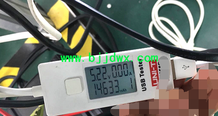

大家好,一台ipad air,故障现象是平板不开机也充不了电,想知道怎么解决的一起来看看吧!
客户描述不开机充不了电,首先用充电器接上电流表充电发现没有一点电流不充电。

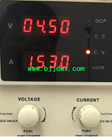

接着把屏拆开,用电源适配器夹电,按开机时电流一下就跳到1.5A多大电流短路了。

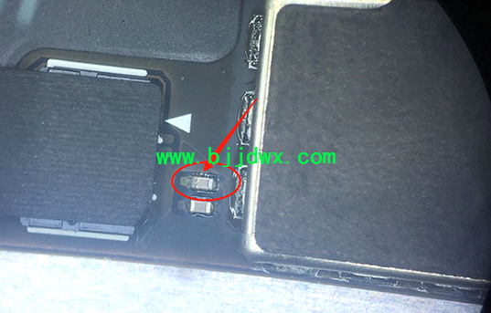

接着把主板拆下,再次夹电上电,咦,居然上电电流恢复正常了,然后再把屏装上上电又是大电流短路,接着用万用表把显示排线座子阻值打了一遍都正常,最后检查发现在显示屏的排线旁边有一个很小的电容破裂了。

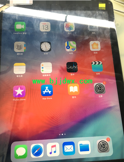

直接把它换掉,再次装屏测试,故障排除。
平板不开机充不了电故障维修到此结束!
