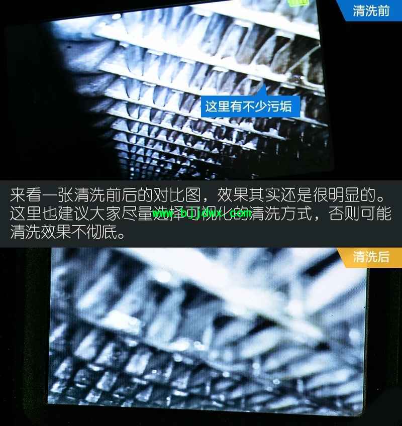

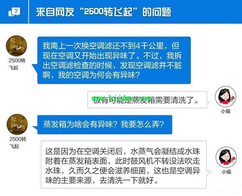

目前人们对空调的清洗概念仍停留在更换空调滤上,当空调出现异味时,以为更换空调滤就行了,然而对于一些行驶了5万公里的车,短期内更换空调滤是会出现好转,但不久后则又会有异味了,这就表明单纯的考更换空调滤已经解决不了本质问题了,而根源则出现在了蒸发箱上。
蒸发箱脏了不仅会影响到空调的制冷与散热,还会滋养细菌,久而久之就会出现异味了。所以,如果空调出风口吹出来的风有霉变、烟尘、酸臭味等气味,则需要将蒸发箱进行清洗。另外,如果制冷效果下降,油耗增加,也表示要清洗了。

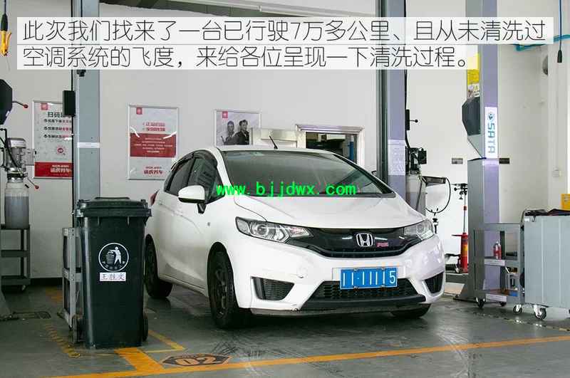

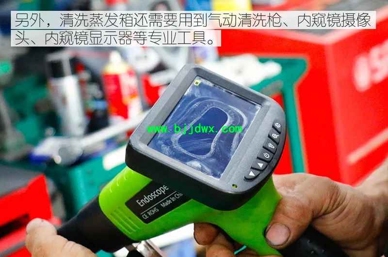

现在很多店面清洗蒸发箱都需要用到可视化仪器,这也是因为蒸发箱的位置很隐蔽,如果清洗剂无法完全到达蒸发箱表面,则很容易清洗不彻底。如果车主想要自己清洗空调系统,购买专门的清洗剂是必不可少的,然后得掌握清洗的方法,比如需要找到空调进风口位置,需要自己拆下空调滤等。对于动手能力不强的车主,还是建议到4S店或者美容店让专业师傅进行清洗。

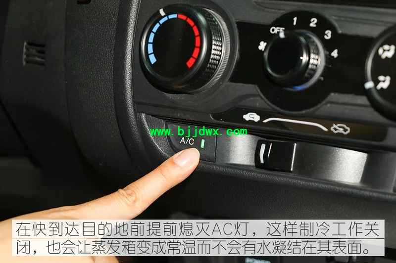

在日常用车中,其实这样做可以减少空调异味:在到达目的地之前提前关闭空调“AC”,这样鼓风机会继续运转,把蒸发箱吹成常温,水蒸气也就不会凝结在表面,减少了细菌的滋长,这样也就降低了空调异味的几率。
