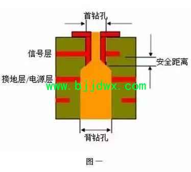

1.什么PCB背钻?
背钻其实就是控深钻比较特殊的一种,在多层板的制作中,例如12层板的制作,我们需要将第1层连到第9层,通常我们钻出通孔(一次钻),然后陈铜。这样第1层直接连到第12层,实际我们只需要第1层连到第9层,第10到第12层由于没有线路相连,像一个柱子。
这个柱子影响信号的通路,
在通讯信号会引起信号完整性问题。所以将这个多余的柱子(业内叫STUB)从反面钻掉(二次钻)。所以叫背钻,但是一般也不会钻那么干净,因为后续工序会电解掉一点铜,且钻尖本身也是尖的。所以PCB厂家会留下一小点,这个留下的STUB的长度叫B值,一般在50-150UM范围为好。

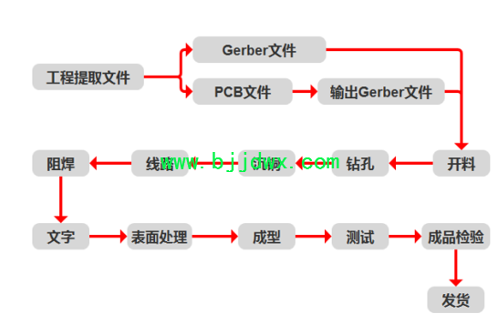

5.背钻制作工艺流程?a、提供PCB,PCB上设有定位孔,利用所述定位孔对PCB进行一钻定位并进行一钻钻孔;
b、对一钻钻孔后的PCB进行电镀,电镀前对所述定位孔进行干膜封孔处理;
c、在电镀后的PCB上制作外层图形;
d、在形成外层图形后的PCB上进行图形电镀,在图形电镀前对所述定位孔进行干膜封孔处理;
e、利用一钻所使用的定位孔进行背钻定位,采用钻刀对需要进行背钻的电镀孔进行背钻;
f、背钻后对背钻孔进行水洗,清除背钻孔内残留的钻屑。

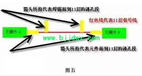

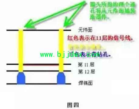

1)如该板在第11层有信号线,在信号线的两端有通孔连接到元件面和焊锡面,在元件面上将会插装元器件,如下图所示,也就是说,在该线路上,信号的传输是从元件A通过第11层的信号线传递到元件B。
2)按第1点所描述的信号传输情况,通孔在该传输线路的作用等同于信号线,如果我们不进行背钻,则信号的传输路线如图五所示。
3)从第2点所描述的图中,我们可以看到,在先好传输过程中,焊锡面到11层的通孔段其实并没有起到任何的链接或者传输作用。而这一段通孔的存在则容易造成信号传输的反射、散射、延迟等,因此背钻实际上就是钻掉没有起到任何链接或者传输作用的通孔段,避免造成信号传输的反射、散射、延迟,给信号带来失真。

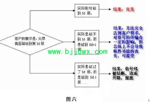

由于钻孔深度存在一定的公差控制要求,以及板件厚度公差,我们无法100%满足客户绝对的深度要求,那么对于背钻深度的控制是深一点好还是浅一点好?我们对工艺的看法是宁浅勿深,图六。

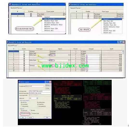

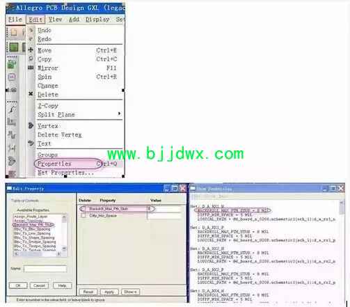

1.首先选中背钻Net,定义长度。在菜单栏中点Edit-Properties,打开对话框Edit property,如下图:

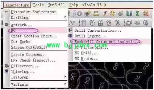

2.在菜单中点:Manufacturing→NC→ Backdrill Setup and Analysis,如下图:
3.背钻可以从top层开始,也可以从Bottom层开始。高速信号上的连接管脚和VIA都需要做背钻。设置如下:
4.钻孔文件如下:

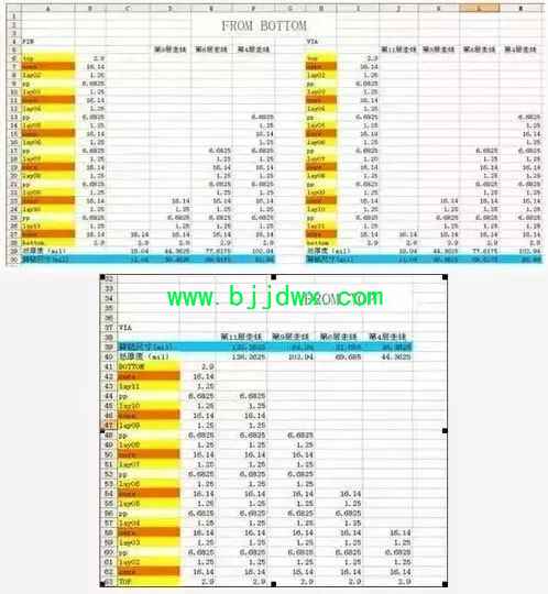

5.将背钻钻孔文件和背钻钻孔深度的表格一起打包发给PCB厂,背钻深度表格需手动填写

1、BACKDRILL_MAX_PTH_STUB(net):在constraint manager里面需要给背钻的网络赋予BACKDRILL_MAX_PTH_STUB属性,只有设置了属性,软件才会识
为这个网络需要考虑背钻。
在constraintmanager→net→general properties →worksheet→backdrill项,选择需要的项目并单击鼠标右键,在弹出的快捷菜单中选择change命令,输入maximum stub的值即可。Stub的计算原则为top和bottom两面的stub都会被计入到最大的stub长度里面。

针对背钻的属性都设置完成后,就是对背钻的分析了,启动菜单命令:manufacture→NC backdrill setup and analysis,启动背钻界面分析窗口,选择new pass set,设置一些背钻的参数,分析之后会产生报告,有冲突的地方都会有详细说明。
如果分析没有问题,那么背钻的设置就全部完成了, 需要在后处理的光绘输出阶段如NC-Drill legend和NC Drill的窗口中选择include backdrill,然后执行生成背钻钻孔孔位图和钻孔文件。
