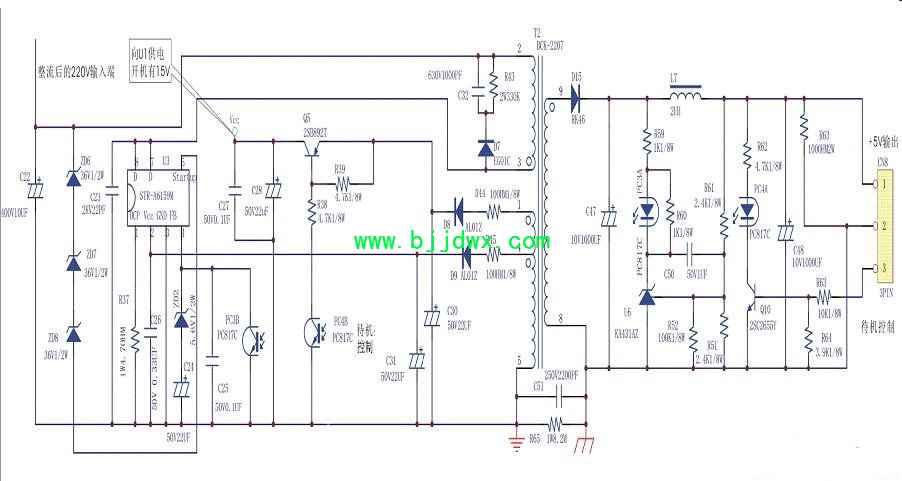

那位师傅有创维37L28RM电源板图纸?板号是:168P-P37T00-08,上传一份给我,先在这里谢谢了。

本电源的副电源由T2、STR-A6159M、D15、U6等组成一个简单的反激电路,此电路将市电经整流后的电压转换成一个稳定的+5V电压输出,此+5V输出电压为CN8的第一脚,此电压只要将交流电源接上就应有输出,它主要给主板中的CPU提供一个工作电压,使它维持在工作状态,以便接受遥控开关机信号。
  此电源的启动脚由STR-A6159M第5脚来启动,当通电后,市电整流后的电源通过D10整流,C22滤波,再通过三个36V稳压管,ZD6、ZD7、ZD8加到STR-A6159M的第5脚,此芯片得到此电压,内部开始起振。
  STR-A6159M引脚功能:
  1脚:内部MOS管的源极;
  2脚:STR-A6159M的供电脚;
  3脚:接地脚;
  4脚:误差信号输入;
  5脚:启动脚;
  6脚:空;
  7脚、8脚:内部MOS管的漏极。
  控制方式:本电源为高电平控制方式,即高电平时输出+24V与+12V,低电平时不输出电压,在开机时,从主板过来的高电平控制信号,通过CN8的3脚,加到Q10的基极,使Q10导通,Q10去控制光藕PC4的内部发光管发光,使PC4内部的光敏三极管导通,由PC4去控制Q5导通,由副电源输出的15V供电,通过Q5的发射极输出,加到主电源芯片U1的第1脚,此时主芯片工作,输出本机的+12V与+24V,使主电源完全启动。待机时,以上过程相反,它主要是控制U1的供电,在待机时,关断U1的供电即可关掉本机的主电源。

创维37寸电源图纸168P-P37T00-08图纸.pdf (927.81 KB, 下载次数: 4)

谢谢楼上各位师傅,修好了,是高阻值电阻漏电了,一开机就保护了,用酒精洗一下就好了。
