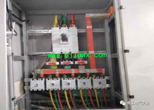

我们厂的主电缆用的是两组ZR-YJV22 3*185+1*95+1*16的电缆。其供电方式是TN-C方式其工作零线和保护地线都是分开的。

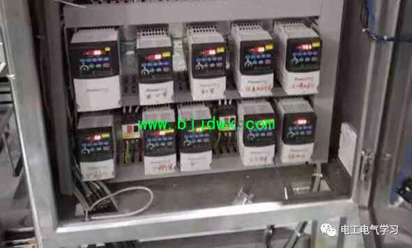

我同事就去一个回路一个回路的去送电。最后发现是一个输送转弯皮带那路空开送不上。就去现场查看。如上图查到这个现场控制电箱的其中一台变频器没有显示。我和同事立马赶到这个控制电箱处查看情况。这时各岗位的操作工和厂长都围在了我们左右,询问咋回事。同事见多识广立马就判断是变频器损坏了。我说先不要着急下定论,把变频器和电动机的连接线脱开看下情况。我脱开后,把变频器送电这时就不在跳闸了。
