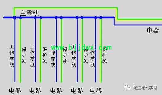

凡是从主零线上分出工作零线和保护地线的,都属于TN-C-S制。如下示意图:
TN-C-S的使用场合最多,
