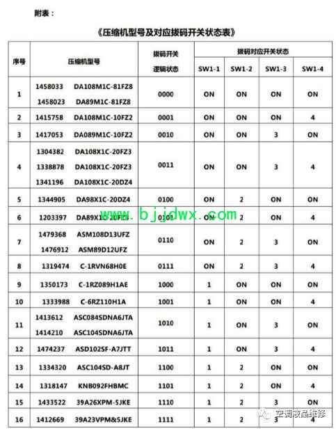

海信科龙 室外机通用板1816779及拨码开关使用说明

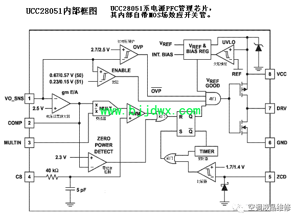

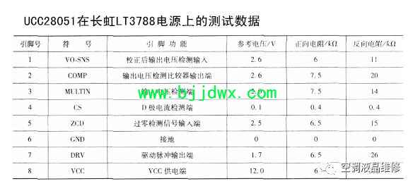

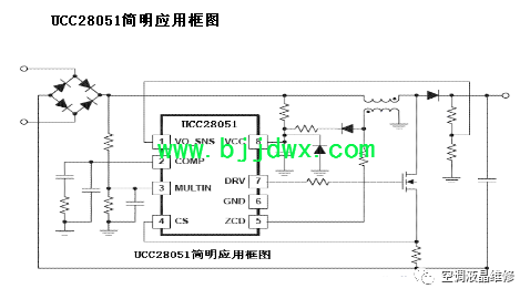

开关电源维修资料.UCC28051
