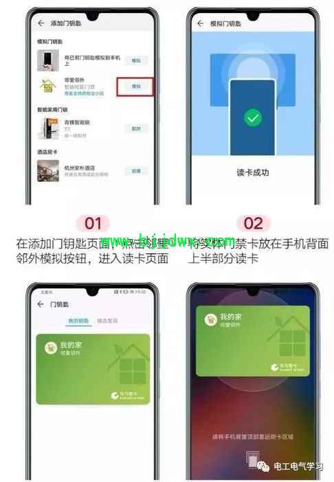

如今的NFC复制小区门禁卡,需要门禁卡是未经加密过的、频率为13.56MHz的实体门禁卡。我们通过上图发现,主流的一般是半加密的IC卡。
而且,因为安全考虑,一些具有银行卡和带有储值消费、公交消费功能的门禁卡基本上不会被手机NFC复制。
那么,到底门禁卡怎么被复制呢?
我们以华为为例(确保手机支持NFC功能)
  • 打开手机的钱包,点击添加门钥匙
  • 点击需要添加的选择,比如“将门禁卡模拟到手机上”
  • 将门禁卡放在手机背面进行读取
  • 读卡成功后,进行叫添加
添加后,背面靠近门禁就能够开门了手机现在已经成为人们日常生活中不可或缺生活必需品了,而它的功能也是越来越齐全、强大,囊括人们日常生活中的吃穿住行。正所谓"一机在手、什么都有"。由此可见现在智能手机的功能强大到何种地步?无论是人们的日常生活中还是办公我们都可以通过手机轻松的搞定。这里小迪君就给各位小伙伴们简单的介绍一下手机的NFC功能吧。虽然很多小伙伴们知道手机NFC这个功能的存在也许你还不知道该如何去使用吧。那这个NFC功能到底有什么用处呢?下面小迪君就以华为手机为例来给小伙伴们介绍一下NFC的几大功能及如何使用的吧!
