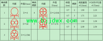

3.变压器飞线的PCB孔径需考虑到最大飞线直径,必要是预留两组一大一小的PCB孔。
理由:避免组装困难或过炉空焊问题。因为安规申请认证通常会有一个系列,比如说24W申请一个系列,其中包含4.2V-36V电压段,输出低压4.2V大电流和高压36V小电流的飞线线径是不一样的。多根飞线直径计算参考如下表格:

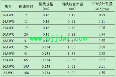

4.输出的DC线材的PCB孔径需考虑到最大线材直径。
理由:避免组装困难因为你的PCB可能会用在不同电流段上,比如5V/8A,和20V/2A,两者使用的线材是不一样的参考如下表格:

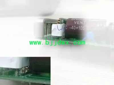

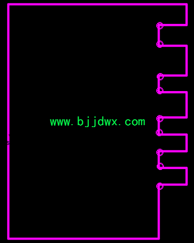

16.画小板时,在小板引脚的90度拐角处增加一个圆形钻孔。
理由:方便组装,如图:
实物如图:
实际组装如图:
这样做可以使小板与PCB大板之间紧密贴合,不会有浮高现象。
