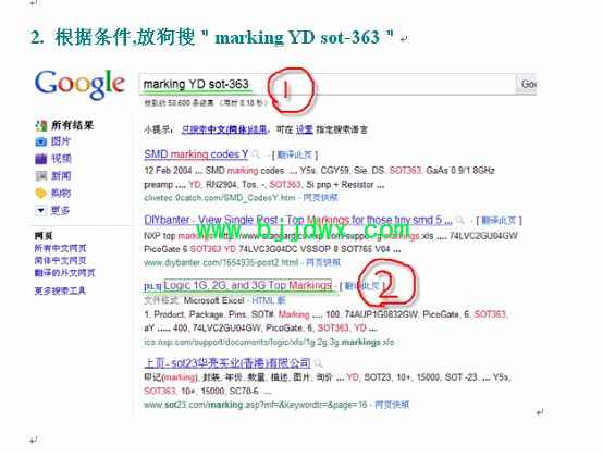

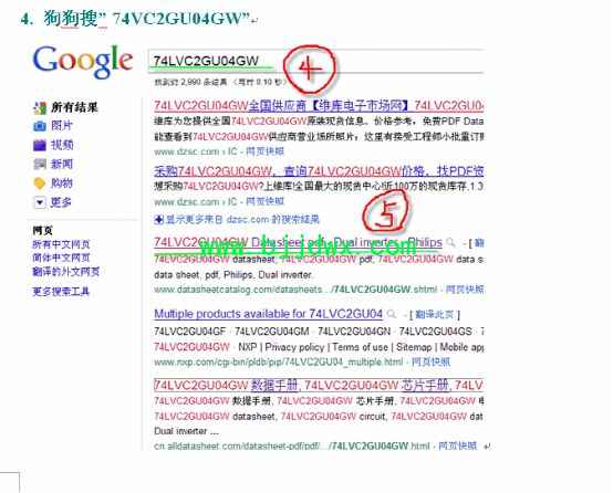

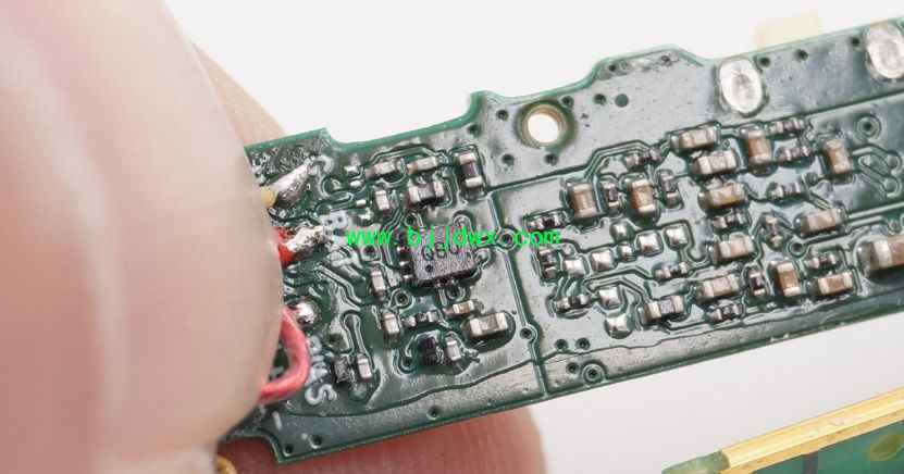

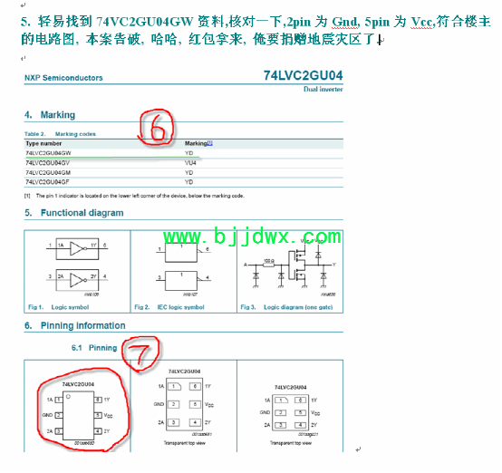

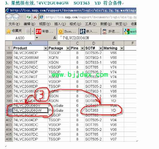

一般来说,根据芯片丝印,去获取芯片型号,是硬件工程师的一项必备技能。现在也多了一些这方面的网站,例如什么“芯片反查网”之类的。本文仅供参考,关键在于思路的引导。
