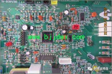

现象:
      一台26变频分体壁挂式空调,用户已经使用2年多,保修后多次出现E6故障,更换过外机主板和连接线故障依旧。
检查:
1.检查过用户电源电压频率等参数都正常。
2.由于用户使用过一段时间不存在不匹配的问题。
3.外机接线端子电压正常,说明供电电源无异常。
4.接上变频检测仪,显示外机主板故障,说明故障在外机。可是我们换过外机主板?
5.打开外机盖板看,观察外机指示灯,发现灯闪了一下马上熄灭。
6.马上对主板负载检查进行检查,发现过载保护器断路,导致主板3.3V对地短路,从而烧坏外机主板。
处理:
        更换主板和过载保护器后多次试机正常,所以对于E6故障,内外机主板连接的弱电负载(如电子膨胀阀、感温包、过载保护器、直流电机)的端子短路会导致故障出现。

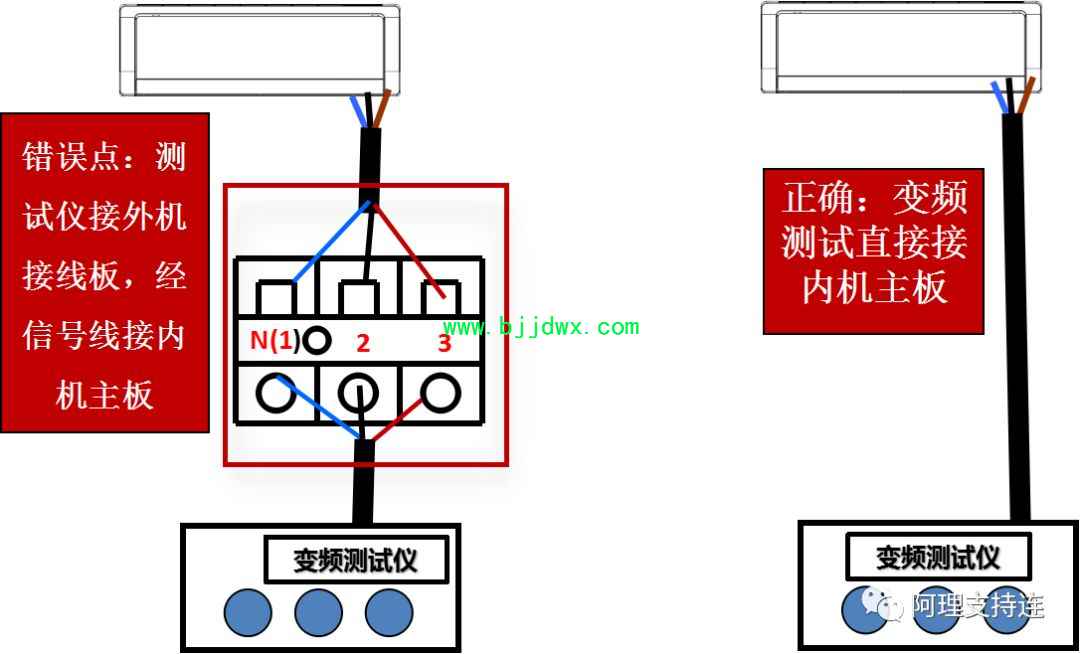

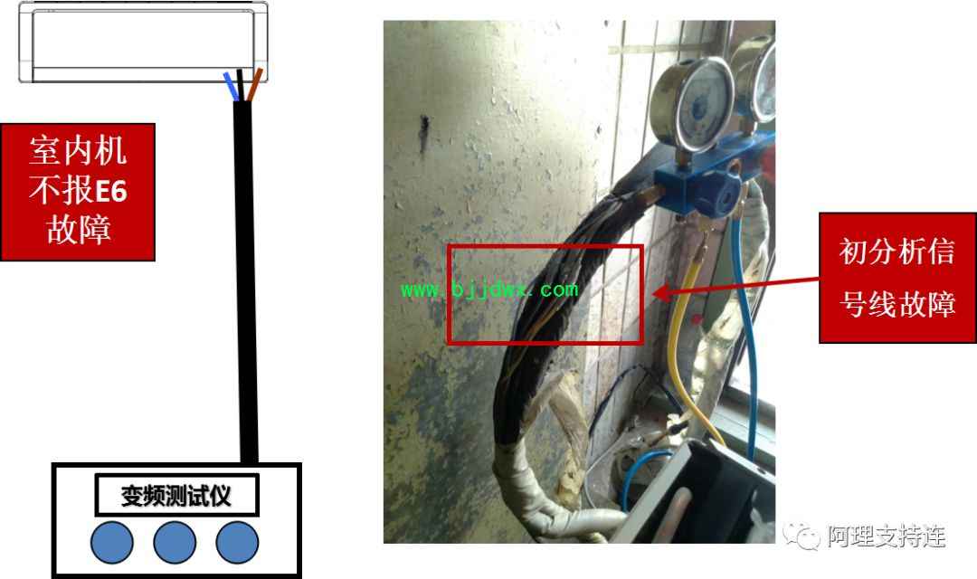

现象:
       一台变频分体机开机十秒左右显示E6,网点用变频测试仪判断为室内主板故障,但更换主板后仍报E6故障。
检查:
1.变频检测仪接在室外机端子上显示内机故障吗,更换内机主板后故障依旧,为啥?看下图,检测仪接在这显示内机故障,表示是内机板故障?不是,可能是内机板和连接线故障。
2.变频测试仪直接接室内机主板,不报故障,初步分析为信号线故障。
3.用摇表测量通讯线与零、火线之间绝缘,发现零线和信号线绝缘电阻为0.3M(国标2兆欧),严重偏小。
处理:
       更换连接线后多次试机正常。
