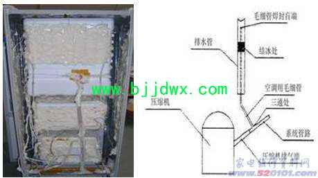

发泡料堵的处理方法
a、如是排水管下部堵,该处不会很深,直接用螺丝刀等捅通即可;
b、如是排水管接头处堵,可用适当硬度的铁丝歪成一定弧度,顺着排水嘴向下捅(深度不应超过50mm),注意不要划伤冷藏胆及排水嘴,直至清理干净,排水通畅 。
冰箱排水管冰堵的处理方法
方案一:在压缩机排气端的管路上焊接一段Φ4的毛细管,使之与系统管路形成三通,毛细管的另一端焊封死,然后将毛细管插进冰箱排水管,使之达到冰堵处,毛细管的长度视冰箱排水管的长度而定。
方案二:取一根管径为6mm的紫铜管约80公分长(以实际冰箱冷藏下水孔端至出水口),一头用焊枪封死,另一头接压力表抽真空,充R12制冷剂(负温度系数的制冷剂均可)8克左右后封口,然后把铜管从排水口靠压缩机的一侧,放到排水孔里(利用制冷剂的导热/导冷性的原理,把容易产生冰堵处的冷量分散开)即可。
方案三:开背维修
如下图
