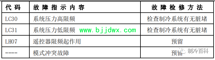

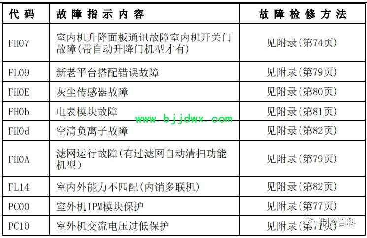

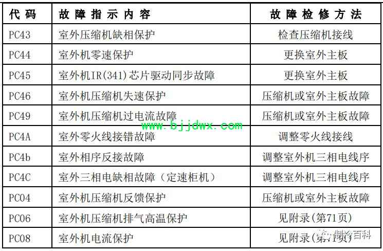

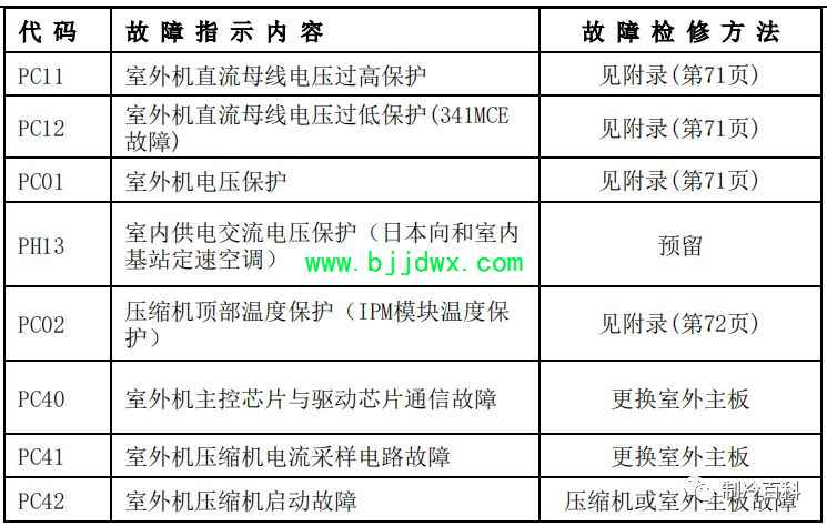

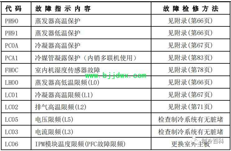

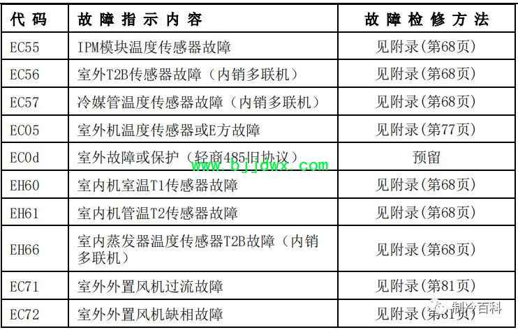

定速挂机故障维修代码表(2019四位统一代码前的产品)
1、数码管、液晶显示方式:
2、两个LED灯(工作灯、定时灯)指示方式:〇(常亮) ☆(闪烁) ×(熄灭)
