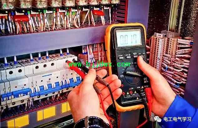

1.熟练掌握角磨机、岩石切割机、沙轮切割机、电镐、电锤、电钻的安全操作;万用表、绝缘电阻表等的使用;
角磨机主要用来切割KBG管或打磨;岩石切割机主要用来开线管水管槽;沙轮切割机用来切割镀锌管类或钢性套管;电镐用来打线管水管槽;电锤用来打螺栓孔;电钻用来打瓷砖孔或木板开孔等。万用表、绝缘电阻表作为电路检测工具,怎么使用作为电工师傅是必备技能。
这些电动工具是装修电工使用最频繁的,危险系数也高,稍有不慎导致伤人事故。熟练掌握这些电动工具,是作为电工师傅的基本前提。

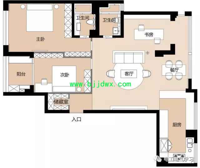

2.会看水电施工图及装修施工图:
会看图才能依据水电图定开关插座及灯具、给排水水口位置;会看装修施工图才能准确把握造型墙或造型顶用电器的准确位置,便于装插座或预留灯线头。
