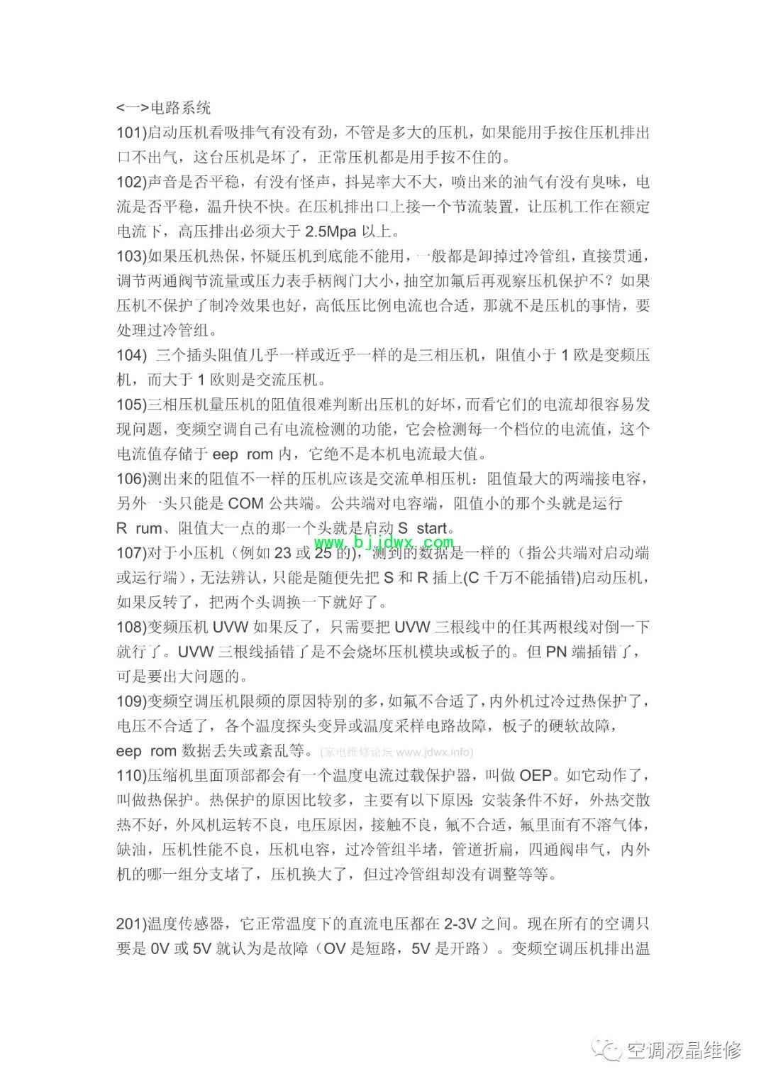

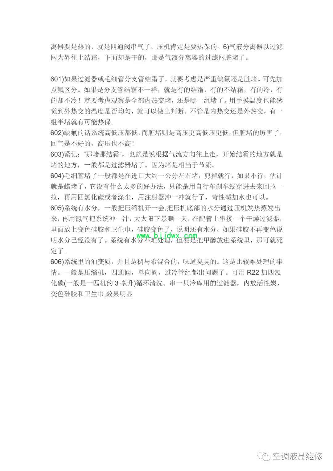

PPT图解说空调一线维修经验分享
PS 可以点击图片放大查看
