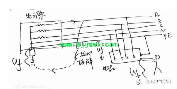

(2)浴室内PE线及金属管道引来电压。
当室外供电线路发生接地故障时,故障电流会通过故障点经过大地、变压器系统接地电阻回到变压器,故障电流会在变压器系统接地电阻上产生电压降,由于PEN线或者PE线 与变压器系统接地电阻连接,故系统接地电阻上的电压会传到PEN线或者PE线,使得PEN线或者PE线对地带电压,由于PE线与电气设备金属外壳相连接,此时电气设备金属外壳也对地带电压。

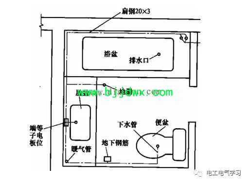

(2)浴室内做局部等电位联结
对于浴室外金属管道等引来的电压引发的触电事故最好的方法是进行局部等电位联结。将浴室内所有的金属管道、金属构件和PE线进行联结,此时浴室内各个金属之间的电位差为零。如果室外金属管道或者PE线等引来电压,此时整个浴室内电压整体升高到同一电位,浴室内不出现电位差,人体也不会存在触电的危险。
