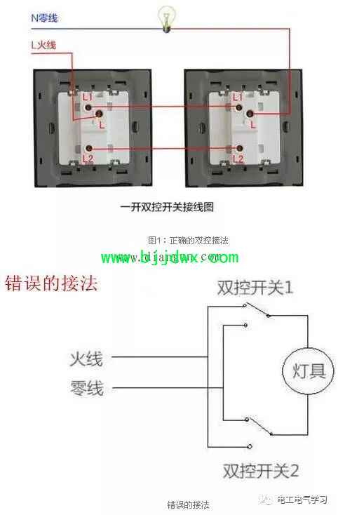

LED灯现在的应用非常广泛,因具有低耗能,高亮度,环保等优点,速度取代了白炽灯和灯管。为什么有的LED灯关了以后还是会微亮呢?今天我们分析一下原因。

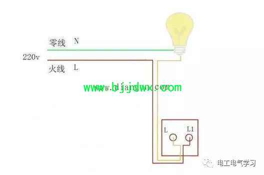

一,开关接的是N零线,当开关断开以后,灯具仍然连着火线,就会发出微弱的光亮。
单控开关的正确的接线
解决方案:调整线路,让开关控制火线。
二,双控接线有很多种接法,有个别接法不合理,也可能引起关电以后灯具微亮。
上图虽然也能正常控制LED灯,但是不合理。
解决方案:调整线路,改成图1正确的接线。
