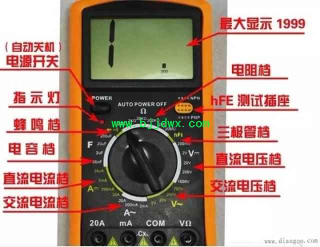

                                                                                                    万用表的使用与口诀
正确使用万用表,不仅能快速的判断出故障部位,还能防止电器设备和万用表本身的损坏。下面我说下使用万用表的一些口诀。
测量先看挡,不看不测量
测量不拨挡,测完拨空挡
表盘应水平,读数要对正
量程要合适,读数要对正
测R不带电,测C先放电
测R先调零,换挡需调零
黑负要记清,表内黑接+
测I应串联,测U要并联
极性不接反,单手成习惯
