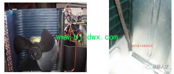

案例四:风叶与隔风立板摩擦噪音 故障现象:室外机噪音
原因分析:
新装机调试时,外机发剌耳的出噪音,怀疑外风机破损或与钣金件摩擦,打开室外机顶板,用手转动外机风叶,未有噪音产生,后开机运行观察外机发现风叶与隔风立板相碰产生噪音,原因为隔风立板未卡入定位槽产生位移。
解决措施:
将隔风立板安装到位噪音消除。经验总结:当室外机发出噪音时,要注意观察是属于摩擦噪音还是共振噪音或是电磁噪音,然后进行针对性处理。
