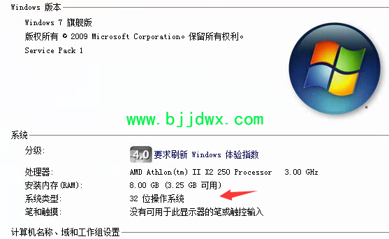

       今天帮一位朋友远程清理电脑,发现一个问题,如下图:
发现问题没? 安装了8G的内存,安装了32位的操作系统,这就是问题所在!
那么问题来了,你应该安装32位系统还是64位系统呢?32位,64位分别指的啥?他们有什么区别?安装错了有什么影响?

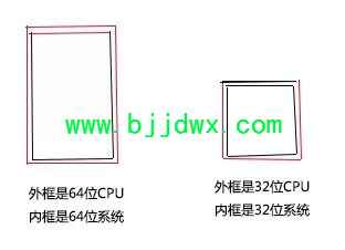

一、操作系统的位数不等于CPU的位数
说到位数,这里有两个概念,其实他们是两个不同的事物,CPU有位数之分,操作系统也有位数之分。
CPU的位数是硬件层面的,简单来说就是CPU同时处理的二进制位数,有点像高速公路是2车道,还是3车道,位数越多,同时处理的数据越多,处理速度就会越快。
操作系统的位数则是软件层面的,是指的该操作系统是假设用在的电脑上是多少位的CPU,32位的操作系统是为32位的CPU的电脑准备的,64位则是为64位的CPU的电脑准备的。
为了帮助你理解,可以用下面的草图来帮助理解:

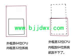

从图可以想象,32位CPU只能安装32位操作系统,不能安装64位操作系统,64位CPU可以安装32位操作系统,也可以安装64位操作系统,就是如下图的效果:
这一条只是暂且理解一下CPU的位数跟操作系统都有位数之分,下面还会进一步说明。
二、我的电脑应该安装32位系统还是64位系统?
很早开始绝大部分的CPU已经是64位的了,所以从CPU的角度来说,你的电脑是既可以安装64位的操作系统,也可以安装32位的系统,但是从上面第二个图都可以看出来,安装不合适的操作系统肯定还是会有影响跟区别的,所以还会有另外的因素,继续看。
三、安装不合适位数的系统,有啥影响?
由于32位的操作系统里面内存地址的长度是32位的2进制数,所以最大就有2的32次方个内存地址,算出来的结果也就是4G的内存地址,但是计算机还要接外设(鼠标,打印机,键盘,网卡,声卡,显卡等等)这些外设也是需要占用地址空间的。所以在Windows 32位操作系统中最大只识别的内存为3.25-3.75之间,根据windows版本不同而不同。
也就是说,不管你电脑的CPU是32位,还是64位,都是可以安装32位的操作系统,但是32位的操作系统最大只能识别4G以内的内存数,也就是最大只能安装4G的内存,如果你安装了8G的内存,另外的4G是没有地址可以表达的,是无法使用到的。
