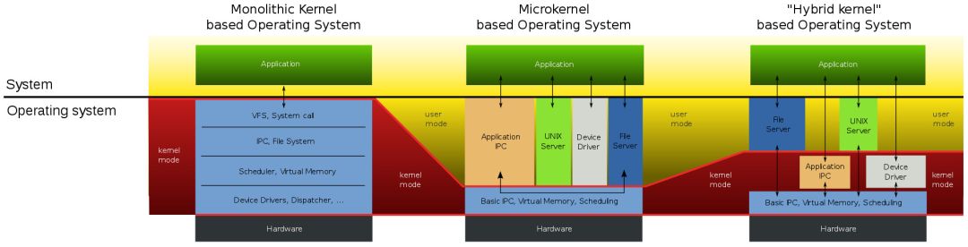

下图是宏内核与微内核的对比示意图
上图左侧表示宏内核的架构,宏内核系统相关的服务基本都是放于内核态内核中,例如文件系统,设备驱动,虚拟内存管理,网络协议栈等;而微内核,则把更多的系统服务(例如文件系统,POSIX服务,网络协议栈,甚至外设驱动)放到用户态应用,形成一个个服务,等待其他应用的请求。
而后来,为了在宏内核与微内核之间扬长避短,也发展出了中间的混合内核的形态,部分服务也会放置于内核中。上图右侧表示即是混合内核的架构。
其实微内核与混合内核,混合内核与宏内核之间并无十分明确的界限,一般情况下把最多只具备IPC(进程通信),进程调度,内存管理功能的内核称为微内核、把包含所有系统服务的内核称为宏内核、有少部分系统服务在用户态或者比微内核多一些系统服务的内核称为混合内核。

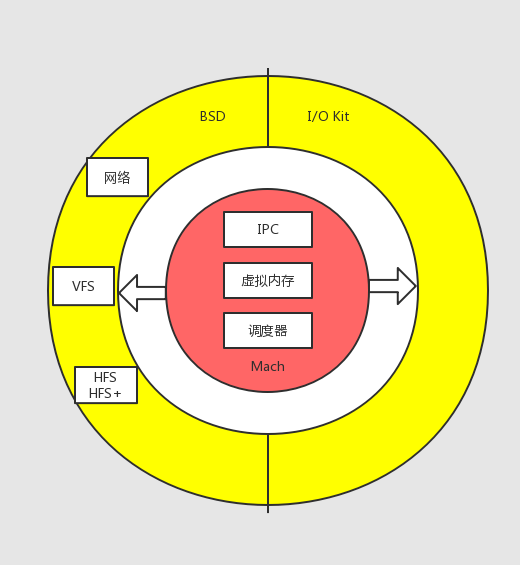

经过测试,Mach 2.5的效率最多比UNIX少25%,考虑到Mach带来的可靠性,可拓展性,安全性,这个损失尚可以接受。当然此时Mach内核还不算完全的微内核。而考虑到微内核可以更高效地利用多处理器计算机的处理器核心资源,人们期待着等Mach把系统服务都搬到内核之外后可以把运行效率损失降下来。同时Mach在微内核方面小小的尝试迅速吸引了大批公司与组织的注意,开放软件基金会(Open Software Foundation, OSF)宣布下一代系统OSF/1将基于Mach的内核, NeXTSTEP也将使用Mach2.5, 甚至IBM也打算利用Mach构建Workplace OS。苹果公司这个时候也出手了,苹果公司也从此基于Mach2.5打造其操作系统内核XNU,XNU的构成如下图所示,Mach作为内核的内环,外环右侧是苹果的驱动框架(I/O Kit),外环左侧是BSD的系统服务代码提供UNIX兼容的服务层,这三者共同协作向上层提供完整的系统服务。XNU广泛地使用在苹果公司的OSX,IOS等系统中。

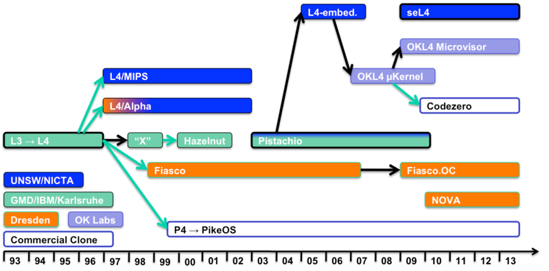

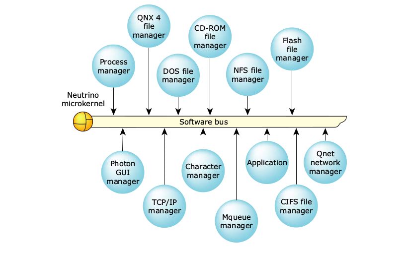

第二代微内核的主要代表是L3和L4,以及QNX系统使用的Neutrino内核。前面第一代的微内核Mach由于效率问题虽然失败了,但是微内核的理念并没有被放弃,德国的计算机科学家Jochen Liedtke认为Mach的IPC效率低下的原因就是因为IPC部分不够精简,于是他开发了L3和L4微内核,对IPC部分进行了很彻底的精简:1. 内核的IPC机制只是单纯地传递信息,诸如安全权限检查这类的代码都省略掉,省略掉的功能全部由用户进程自己处理。如此一来IPC功能部分的代码执行时间大大缩短;2. IPC不使用内存传递消息,而使用寄存器传递消息,同时限制IPC每次传递的信息长度,这样省去了对内存的访问时间。L4微内核的IPC速度经过测试要比Mach快20倍,这个令人惊讶的优化效果吸引了众多的目光,使微内核的研究重新火热起来。后面L4内核又发展出了很多相关系统,比如Pistachio,L4/MIPS,与Fiasco等等,这些内核组成了L4的大家族。
第二代微内核的代表除了有L4内核,也还有其他微内核比如Exokernel,Rambler,不过商业上最成功的则是目前黑莓公司旗下的QNX系统所使用的Neutrino内核(QNX,1980年时最早以QUICK UNIX诞生;2004年QNX被Harman国际收购;2010年被黑莓收购Harman国际下的QNX资产),QNX主要为高可靠领域提供解决方案,比如交通,能源,医疗,航天航空等。
第三代微内核:主要重视安全问题等
在前面两代的基础上,第三代微内核蓬勃发展,许许多多微内核都被开发出来,主要代表有:seL4, Fiasco.OC, NOVA等。本来第一代微内核的设计隔离了使内核安全性降低的系统服务,让系统服务漏洞不会影响内核,进而提高了内核安全性,可以说是关上了破坏系统的门, 但是第二代系统却又给攻击者开了个窗户;由于第二代微内核在内核中省去了关于安全性检查等步骤,把所有关于安全检查功能的实现都交给系统服务自己去实现,这导致系统服务的通信接口直接暴露给用户态,任何进程都可能无限制地请求系统服务,系统服务不得不花费额外的代价来区分请求是否合法,容易造成拒绝服务攻击。比如正常的文件服务应该是从虚拟文件系统服务->文件系统服务->磁盘驱动服务这个流程来完成的,但是如果攻击者如果绕过虚拟文件系统服务,直接无限制地请求攻击者本身没有权限访问的文件系统服务,使文件系统服务长期处于满载状态,让其他进程无法通过正常的虚拟文件系统得到文件系统服务。为了增强安全性,且不过分影响性能,人们开始研发第三代微内核。
