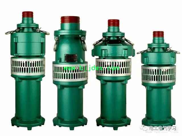

很多农村电工根本没有万用表,也不会使用万用表,但是仍然在农村混的风生水起,靠的就是经验:
单相电机损坏,首先,用手滑动风叶或者主轴,如果很轻松,首先可以排除电机扫膛和轴承的损坏。
另外,电机的损坏,很少是完全的匝间短路,那样的情况,只要给电机接通电源,就会出现很大的短路电流,断路器也会瞬间动作,而且灭弧罩会出现明显的短路电流引起的火花。
所以,单相电机损坏以后,可以试着通电判断故障。
如果通电以后电机没有任何反应,可以基本判断是线路断路,——没有电源,断了一根线,或者断了两根线。
如果通电以后电机发出嗡嗡的响声,但是转子没有运转,这基本就是缺相运行。
单相电机,其实是两相电机:主绕组和付绕组,有一个绕组损坏,则电机不能正常使用。
这时,把通过电的电机的两个电源线短接,如果出现“怕”的一声响,说明电容和付绕组都没有问题,是主绕组开路了。
如果短接电源线以后,没有任何反应,就是付绕组开路或者电容损坏了。
判断电容的好坏:利用电容的储能性质,把电容的两个电源线接通电源,然后脱离电源,短接电容的两根电源线,出现“啪”的一声,放电的是好电容,否则,就是电容坏了。
这样一步一步判断,即使没有万用表,也可以判断出单相电机的故障。
