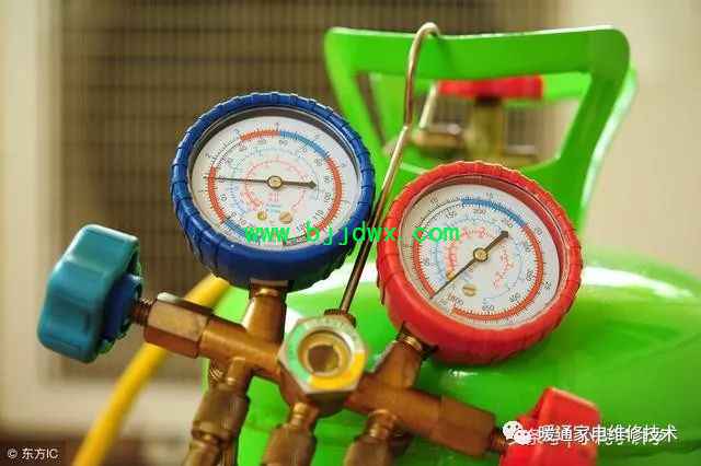

空调不能启动的原因分析与排除方法
1、原因分析
①空调器专用电路中的保险丝被烧断,或电源开关的接触不良,或电源缺相。目前,很多用户结合用一个电源,由于其它电器的不正常运行,造成供电不正常。
②空调器使用的电源太低,当电压低于单相正常电压(220V)的10%,即198V或以下时,空调器中的制冷压缩机就难以启动起来。
空调不能启动的原因
③温度控制器上的拨钮未拨到适当的位置上,如拨到较高的位置上,当接上电源时,空调房间内的温度尚未达到设定温度的上限值(开车点温度),压缩机不能启动运行。
④高压力继电器动作,如冷凝压力过高,使高压力继电器动作,停止压缩机的运行。
⑤低压力继电器动作,如制冷系统中制冷剂不足,致使压缩机吸气压力过低,使低压力继电器动作,停止压缩机的运行。
⑥压缩机、风扇电机的电流过大时,使过载保护继电器动作而切断电源。
空调不能启动的原因
独家:烈日下的坚守:用我流淌的汗水换你如常的生活
2、排除方法
①先检查空调器内外保险丝烧断的原因,并做好防止再烧断的措施不良,应及时调整和维修好。建议有空调器的家庭,要设置专用电源供电,基本上能防止这种故障产生。
②如果当地电源电压经常处于较低的状态,应选用质量可靠的电源稳压来使用,同时,建议家用电器较多的家庭,采用专用电源供电。
③将温度控制器上的拨钮,调到需要的位置档上,也就是按空调房间需要的温度去调节。
④检查到冷凝压力过高的原因,并排除之,使其冷凝压力恢复到正常压力。
⑤检查制冷系统中制冷剂不足的原因,并排除之,使其吸气压力恢复到正常压力。
⑥检查压缩机电机、风扇电机过载的原因,并排除之;按下保护继电器的复位按钮。
故障现象:以前用定时方式开机可正常工作,能制冷,但现在不能启动。即使偶尔能启动,约4秒后自停。
分析检修:操作失灵一般为控制系统电路出现问题,检查电脑板及感温管等最容易出现故障的“病灶”,如电路板供电、各关键点电压及波形均正常。拆下感温管测量几乎不能随温度变化而变化,判断感温管已损坏。
拆下感温管,测直流电阻为9k/24℃,恰位于开启与不能开启的临界点。用2k/24℃负温度系数热敏电阻更换后,空调恢复正常工作。但是,当室温实际为24℃,板面液晶屏显示却为40℃,与实际温度相差太大。经多次试验,在感温检测支路中串入一只4.9k电阻,显示温度即能和正常室内温度一致。

(1) 空调不运转故障。该故障可通过测量制冷系统平衡压力来区分,如系统平衡压力在0.3MPa以上,说明故障在电气系统;如平衡压力过低,说明故障在制冷系统。
(2) 空调启动频繁故障。对于此故障可通过测量开机状态下压缩机运行电流不判断,如压缩机运行电流正常,说明故障在制冷系统;如运行电流过大或过小,说明故障在电气系统。
(3) 空调启动困难故障。对于此故障可通过测量系统压力与启动电流来判定,如系统平衡压力正常而压缩机启动电流过大,说明故障在电气系统,但也可能在制冷系统。检修时如将冷剂放掉,开机压缩机能启动,说明故障在制冷系统(压缩机卡壳例外);如开机不启动,说明故障在电气部分,可更换压缩机运转电容进行判定。
